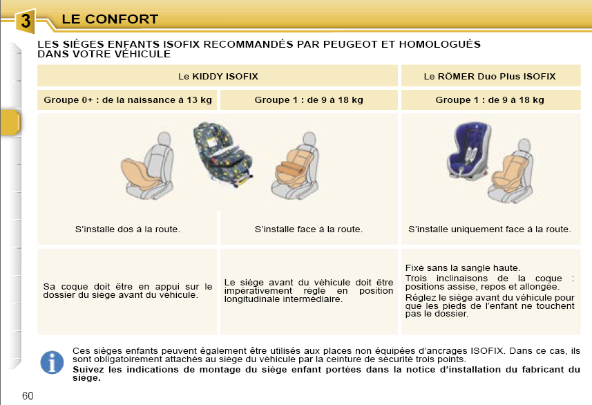

J'aimerais profiter de ce changement de voiture pour installer à mon fils un siège auto, confortable et très sécurisé.
Je me moque du prix. (enfin, faut pas non plus exagérer. Mais je viens de claquer 15000€ je suis pas à qq centaines d'euros pour la sécurité de mon enfant)
Mon fils ayant 18 mois, je recherche un siège groupe 1 (on m'a déconseillé les siège multi groupe)

Sur ce même site, ainsi que sur les tests UFC il y a des siège qui ont pourtant la norme ECE-R44/04 qui sont déconseillés.
Je ne sais pas comment choisir.
Je pensais aller vers le Römer Duo Plus Isofix car il m'avait pas mal au niveau confort et recommandé dans plusieurs tests mais si certains ont des feedback la dessus je serais preneur.
En particulier pour la fixation ISOFIX. La 307 n'a que 2 points d'ancrages et romer dit de la fixer au 3 points d'ancrages.

moi je suis completement pomé..
ça fait 15 jrs que je regarde les sieges auto et impossible de me decider..
J'ai une VW avec aussi 2 points d'ancrage mais pas le fameux top tether
(3e point d'ancrage)la plupart des isofix ne peuvent etre utilisé qu'avec
le systeme universel c'est a dire 3 points d'ancrage...quand ont sait que le top tether n'est apparu que depuis 2007 c'est completement aberrant !
Effectivement un des seuls qui peut etre utilisé sans 3e point(isofix dit"semi universel..) est le romer duo plus
à plus de 300 € ! et comme c'est un groupe 1,ça veut dire qu'il faudra le changer
dans 2,3 ans...alors quand on a 2 voiture je vous laisse imaginer la facture !
Ce qui m'agace c'est d'etre obligé d'acheter un siege non isofix parceque moins cher , alors que ma voiture est equipée isofix..j'ai l'impression de sacrifier un peu la
securité de mon enfant et ça me fait culpabiliser...
