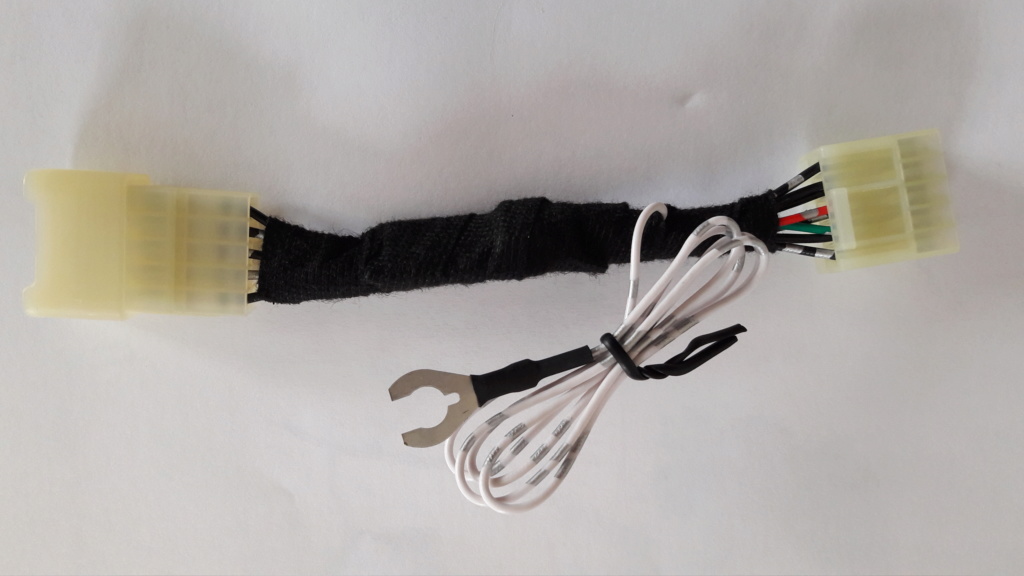

Certains forumeurs, virtuoses d'électronique et du fer à souder, l'on réalisé eux même, mais hélas, je n'ai pas ce talent....
j'ai commandé le 11 octobre ce module chez Uni Channel, après un chaleureux contact mail avec l'adresse : batrudrag@gmail.com (comme indiqué sous la vidéo).
Les tarifs sont de $43 pour le module et de $9 pour les frais de port, soit un total de $52 ce qui fait 49 euros à ce jour.
J'ai procédé au paiement avec Paypal afin d'avoir une assurance en cas de problème. Un numéro d'expédition et de suivi par China post est reçu le jour suivant (ce numéro ne permet pas de tracer le colis au fil des jours).
Le 31 octobre 2018, j'ai reçu le paquet super bien hermétique et protégé.
J'ai été agréablement surpris de découvrir à l'intérieur, un magnifique chiffon microfibres ainsi que 2 outils (tournevis et clef à pipe) utiles pour la mise en place du module.

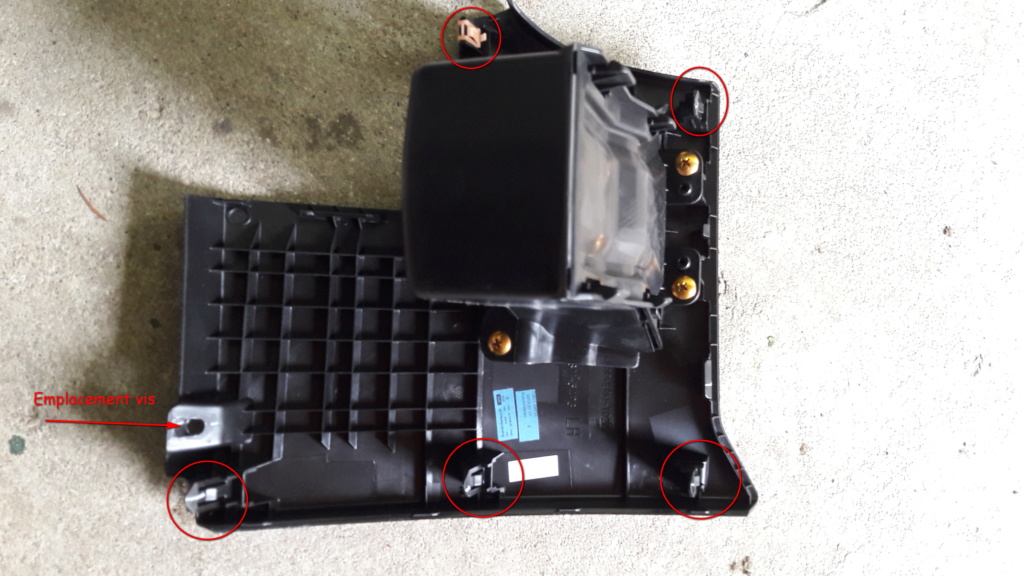

Je me suis mis à la tâche le jour même ; la vidéo ci dessus est très bien faite pour la compréhension du montage.
Une fois la vis retirée, il faut déclipser avec vigueur, sans tout casser le petit tiroir ; la vidéo ne met pas en évidence cette opération moins facile que prévue. Les outils en plastique sont recommandés. Les attaches clipsables sont entourées de rouge.
Le remplacement de la fiche électrique derrière l'interrupteur par le module se fait sans problème en se couchant sous le volant. Les gros doigts seront à éviter...
La vidéo ne fait pas allusion au déclipsage d'une garniture du montant de la porte afin de trouver la vis de masse sur la carrosserie.
La encore, les outils plastique sont utiles.
Une petite heure de travail plus tard, au 1er essai de la Vitara, le S&S est déconnecté comme prévu dès la mise en route. Fini les coups de démarreur au moindre arrêt à un croisement par exemple.
