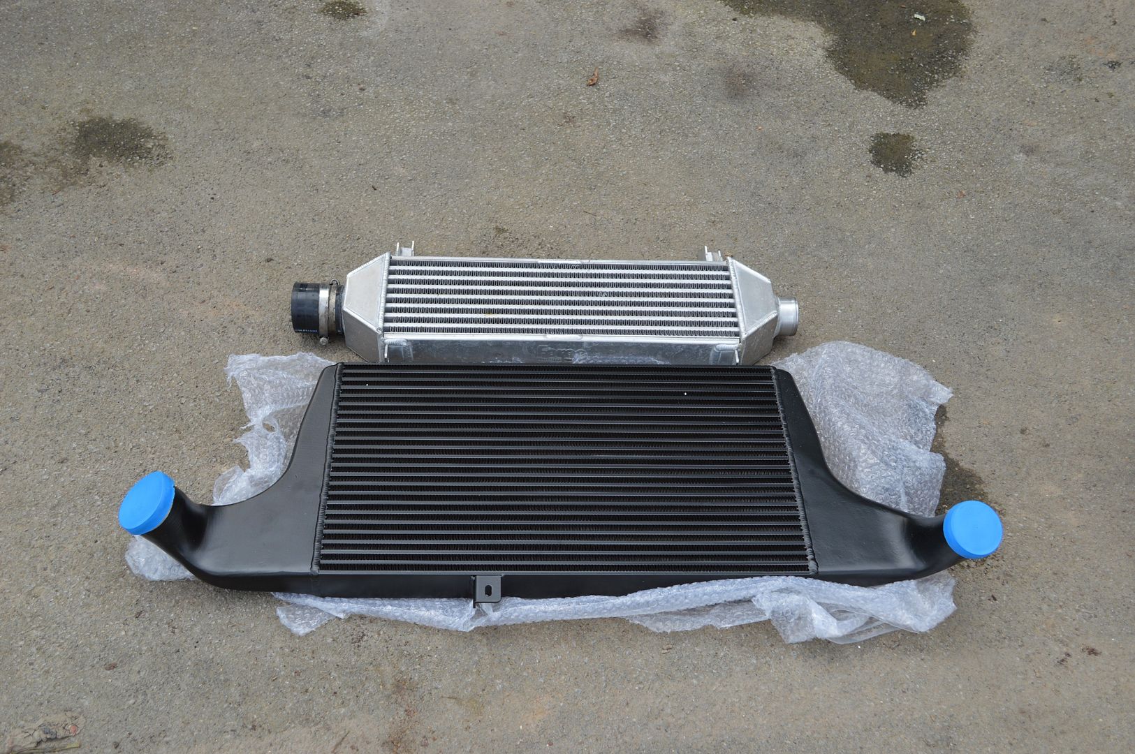

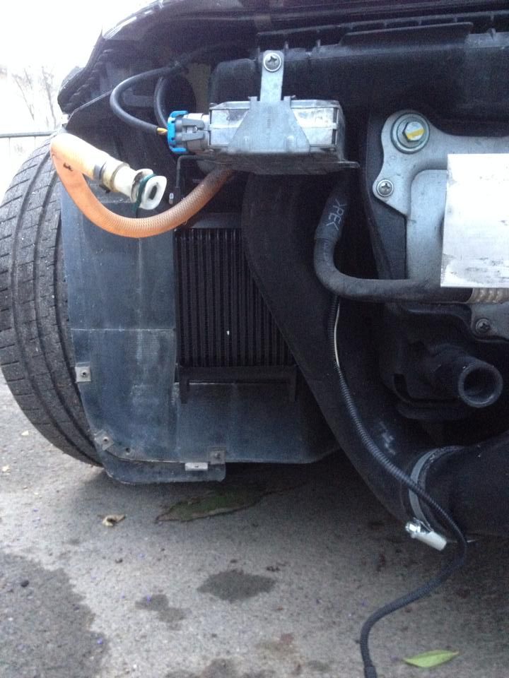

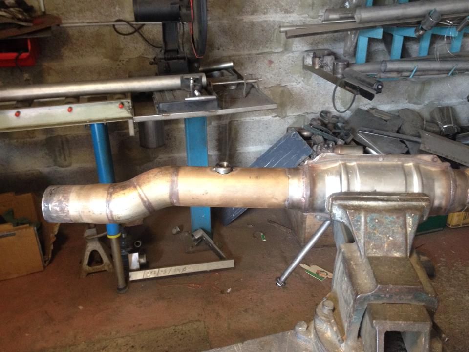

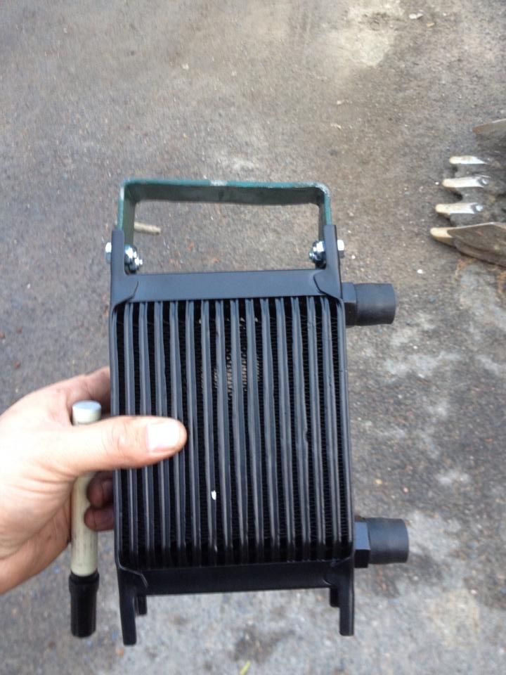

Le moteur (là, il y a du boulot)
Echangeur Wagner
Radiateur d'huile NSB Concept
Dogbone renforcé
Downpipe BFR + catasport 200cells
polissage de la pipe d'admission
L Pipe Forge Motorsport
Durits d'induction Viper Performance (en remplacement de la Samco de merde)
Presque toutes les durits remplacées par du Viper ou du Forge
Et surtout une repro Stage2 par MRC Tuning faite en direct chez KSF à Chilly Mazarin
DSC_0005
dp8
Comparaison Origine VS BFR
dp4
Comparaison petit Forge VS Big Black Wagner (c'est comme les blancs et les Blacks, c'est une question de taille)
DSC_0009
DSC_0024S3aubanc

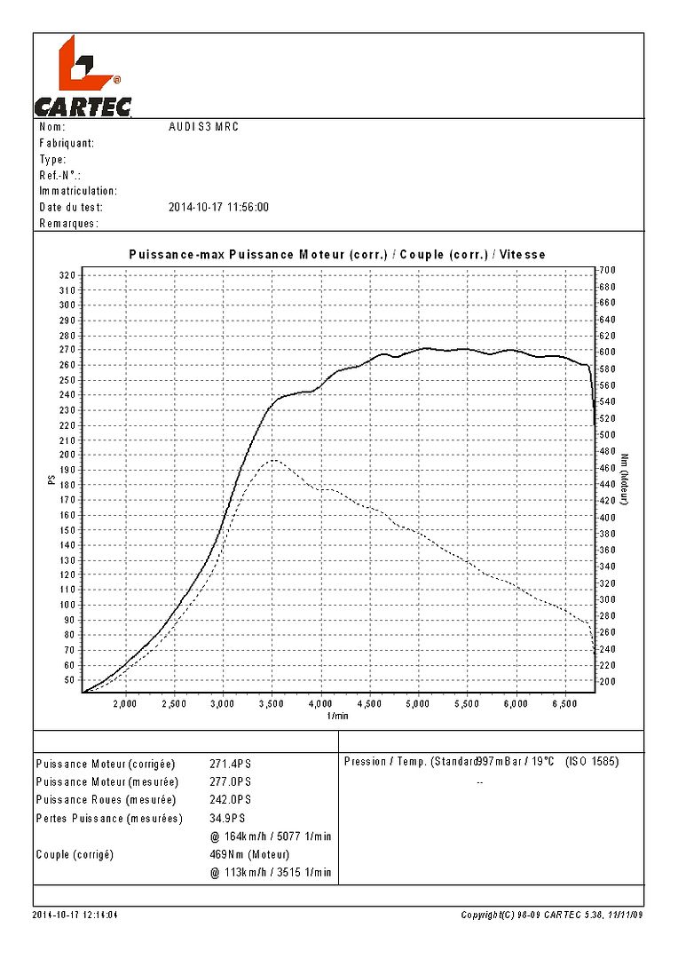

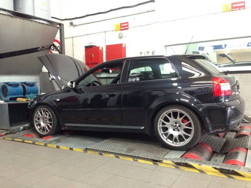

Gestion initiale MTM Motorsport crakée par Abt France (265cv soit disant)
courbeMtmd​pcatMillte​kWagner
Après passage chez le sorcier (il n'y a pas photo), on partait sur 270cv
courbeMRCK​SFdpcatMil​ltekWagner
preacutese​ntationrad​iateur1
preacutese​ntationrad​iateur2
C'est tout pour le moment.
