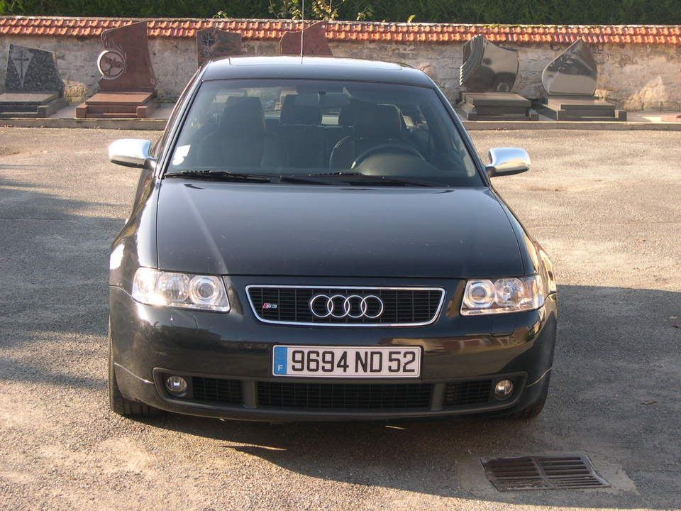

Hello à Tous, Donc je suis le Chorizo Fou, 39ans et possesseur d'un S3 8L noir de 2002 depuis fin 2004. Je l'ai acheté à 40.000km et aujourd'hui elle fait tranquillement ses 86.000km, on va dire que je suis un gros rouleur ... en pass Navigo.
http://cedric-thoma.fr/wp-content/uploads/2009/09/pass-navigo.jpg
Mon S3 est doté d'origine :
Peinture noire métal nacrée
cuir noir
Toit ouvrant électrique
Cuir noir
Sono Böse
Rétros chrome
A l'achat :
http://i9.photobucket.com/albums/a61/darthrhode/S3/DSCN0185.jpg
http://i9.photobucket.com/albums/a61/darthrhode/S3/DSCN0187.jpg
http://i9.photobucket.com/albums/a61/darthrhode/S3/DSCN0189.jpg
A cela ont été ajoutés (dans un ordre chronologique plus ou moins correct)
- Freins Brembo Junior (disques rainurés Brembo en 323/28 type Leon Cupra R). J'avais le kit avant la voiture ! :bigsmile:
- peinture des étriers arrières en rouge)
- Pédalier de TT
- Filtre K&N
- Full led
- Kit amortos Bilstein Eibach -3,5cm
- Durits renforcée Venair noire
- Puce ABt -- Mtm
- Petit "U" Forge
- Jantes 18 pouces réplica S4 V8 en Dunlop 225/40/18
- Lame de Leon Cupra R
- Ligne inox Milltek
- Cale d'admission en résine phénolique Axxis Motorsports
- Pose de manos de température d'huile et de pression de Turbo dans la baie de pare brise (mon seul gros regret)
- Passage en corps fileté Bilstein classique (réglage en hauteur)
- Tapis de sol siglés S3
- Butées Courtes Bonrath sur les amortos avant (fait récemment)
- Inversion des barres arrières pour rattraper le carrossage (fait récemment).

Sinon quelques photos à l'arrache vite fait ce matin pour vérifier mon rabaissement :
http://i9.photobucket.com/albums/a61/darthrhode/S3/le%2028%2003%202011/IMGP0204.jpg
http://i9.photobucket.com/albums/a61/darthrhode/S3/le%2028%2003%202011/IMGP0201.jpg
http://i9.photobucket.com/albums/a61/darthrhode/S3/le%2028%2003%202011/IMGP0206.jpg
http://i9.photobucket.com/albums/a61/darthrhode/S3/le%2028%2003%202011/IMGP0205.jpg

Invité §enz748hT
Et les jantes tu garde celle la du coup ?

Invité §le 808Pa
Je me tate furieusement, le 19, c'est beau aussi
