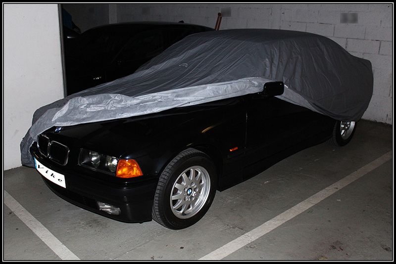

On range et protège la belle Béhème sous une bâche Car-Cover...: Aller hop,dodo! :)

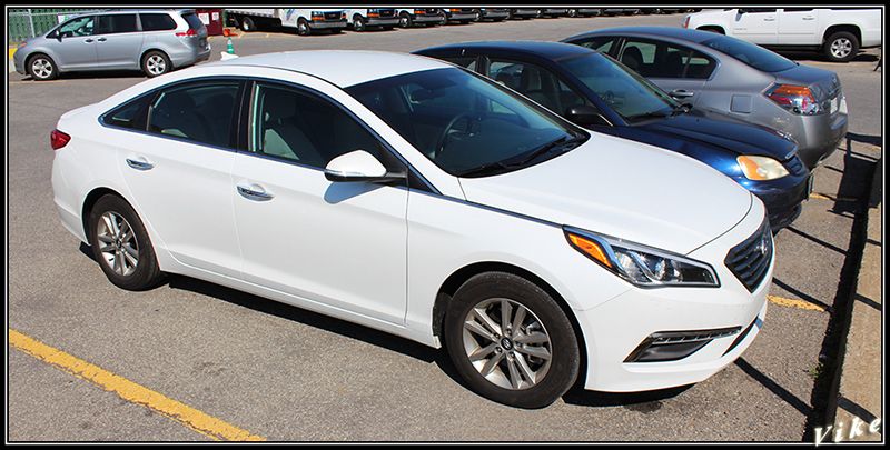

Le carrosse loué a été une berline Hyundai Sonata GLS 2015,qui n'est pas distribuée en Europe. :o
En voici quelques caractéristiques:
-Moteur 4 cylindres transversal Theta 2.4L essence GDI (Gasoline Direct Injection/ injection directe de carburant) porté à 185ch.
-Boite automatique SHIFTRONIC à six rapports et deux modes de conduite: Sport et Eco.
-Dimension: 4.85m de long pour 1.86m de large et 1.47m de haut + Cx @ 0.26.
-Poids: ~1520kg à vide.
Cette marque coréenne,partenaire de KIA Motors,a considérablement évolué depuis 20 ans et commence à tutoyer le premium allemand,notamment avec le modèle Hyundai Genesis;)
La voici,dans sa livrée "Blanc-Glacier",garée devant l'un de nos hôtels du parcours...
