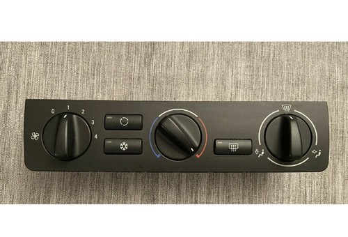

j'ai un souci avec ma clim , plus rien ne fonctionne c'est a dire ; ni la ventilation seul ,ni le niveau pour la clim (1234), ni la clim elle même .
Donc j ai vérifié la pièces de résistance c est OK ,j' ai aussi vérifier le module contrôle aire c est OK , le moteur clim je les brancher en directe sa fonction
La je cherche sois un relais ventilateur ou sois relais clim je ne sais pas ou chercher vraiment un coup de pousse serait la bienvenue
Il y a bien du gaz dans le circuit ?

ok,
est-ce que tu entends le compresseur se mettre en route avec la légère baisse de régime moteur qui l'accompagne ?

Déjà le 1 2 3 4 c'est pas le niveau de clim, c'est la vitesse du ventilateur
Le niveau de clim c'est le bouton avec le rouge et le bleu.
Si le ventilteur ne marche pas c'est certainement la sonde étage.
En premier voir si le ventilateur marche.

je l entend se déclencher je te tien au courant si il y a du nouveau :jap:
