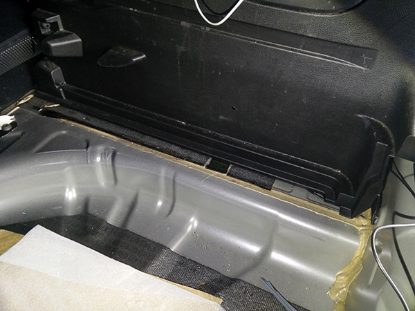

Depuis l'arrière de la boite à gant, j'ai passé le câble derrière les garnitures basses au niveau des portes en poussant simplement le câble. Il ne risque pas de sortir car les plastiques exercent une bonne pression sur la moquette. Arrivé au niveau du coffre, j'ai également glissé les câbles derrière les panneaux. Je ne me sentais pas de les extraire au risque de casser les clips.
http://nsm07.casimages.com/img/2018/01/13//18011310535522448815452270.jpg

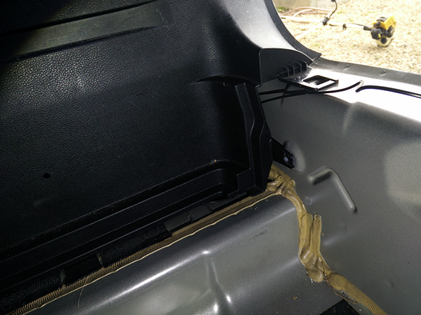

Ensuite pour faire remonter proprement le câble, il m'a fallut démonter le panneau arrière où se trouve les crochets pour un filet éventuel. Une fois les vis retirées, il faut tirer fort pour déclipser le panneau.
http://nsm07.casimages.com/img/2018/01/13//18011310535522448815452271.jpg

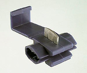

Note : le câble +12V a repiqué est le câble GRIS et ROUGE accessible via la trappe de droite et en retirant le scotch tissu qui recouvre les faisceaux. Ce n'est pas très aisé...
J'ai utilisé ce genre de cosse pour le raccordement :
http://nsm07.casimages.com/img/2018/01/13//18011311194322448815452339.jpg
