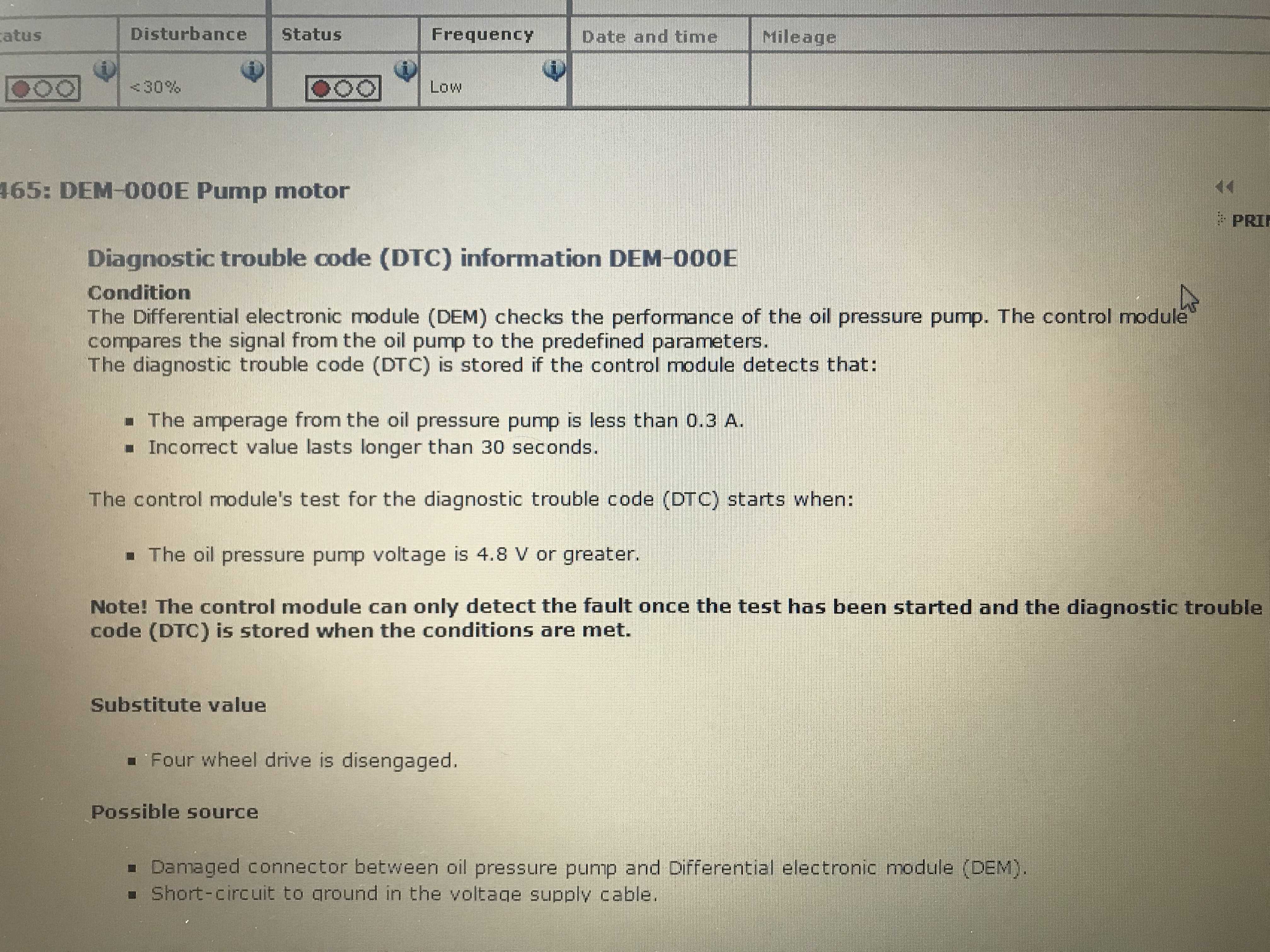

Noël pointant le bout de son nez, mon mammouth m'a réservé une petite surprise pour l'occasion avec ce petit message doux envoyé pas plus tard que samedi dernier:
du coup, ni une, ni deux, j'ai pris mon petit Dice que j'ai banché au fut de l'auto pour voir un peu ce qu'il pourrait me raconter:
Je remarque donc une erreur DEM-000E Pump Motor avec un petit "Checking pressure Control Valve".
J'ai fait une RAZ du défaut, tout a bien tenu ce matin en allant au travail et sur un rond point glissant, j'ai senti un comportement un peu bizarre de l'auto et j'ai vu le message réapparaître juste après.
j'ai regardé ces deux vidéos pour voir un peu à quoi ressemble le Haldex et à quels bousin j'ai affaire:
malgré tout ça, je n'arrive pas à déterminer (sans rien avoir démonté pour le moment) si ça pourrait provenir de la pompe elle même, du filtre, du DEM (houlà! ça douille!!!) ou bien d'autre chose.
Est-ce l'un d'entre vous aurait une idée ou a eu affaire à ce message?
merci!!!!

Dans les pages que tu montres, il n'est pas indiqué que la source est un problème électrique ou sur la pompe à huile du système ?

@patde Salut, si mais je ne sais pas si c'est la pompe ou bien la mesure vie le DEM par exemple. Si quelqu'un a déjà eu ce message (non trouvé sur le forum), ça pourrait m'arranger.
J'ai bien pensé à la pompe (peut être les charbons) mais il y a plusieurs modèles d'Haldex et plusieurs modèles de pompe de ce ue j'ai vu. j'ai regardé sur Skandix mais je ne vois pas où trouver la référence de la mienne afin de voir à combien je pourrais la trouver.
en ce moment je suis en 2 roues motrices, ça patine sévère!!
