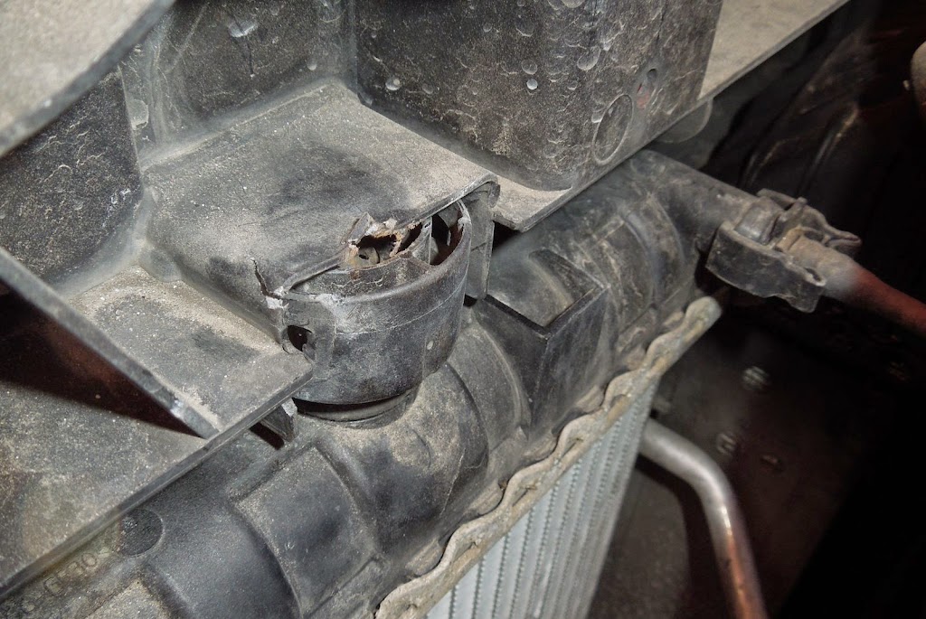

De ce que j'ai vu et compris, l'intercooler tient avec 2 tétons en bas et un support en haut.
Sauf que je ne vois pas comment libérer cette fixation (ci dessous une photo du radiateur moteur, mais c'est la même chose).
Je ne vois pas de vis, il n'y a pas d'accès par l'avant, le seul moyen que je vois est de dégager la pièce en plastique noire où est moulée la cage :??: (donc tomber calandre et parechoc, les ventilos semblent également fixés dessus)

J'ai trouvé [:a3quattros-line:3]
Testé l'option "bourrinage à vu de pif" : faut mettre un tournevis dans l'encoche sur le côté et faire levier (et non dessus ça pète juste le plastique ^^ - quoique ça doit marcher aussi...).
Le bloc de caoutchouc se déforme et finit par sortir... en fait c'est vraiment tout con.
