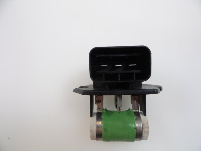

Est-ce que la résistance existe https://www.broekhuis-autos.nl [...] r?show=all dans le carénage du radiateur
Quid?? d'un ""électricien" qui lui a le véhicule sous les yeux ( pas nous ;) ) ...ET rend un véhicule avec les mêmes symptômes..... et facture ?
Quid d'un ""électricien" qui li voit le véhicule ( pas nous ;) ) ...ET rend un véhicule avec les mêmes symptômes et facture ?

concernant la résistance de ventilateur je ne sais s'il existe ou non pour kia rio 2 (dans le schéma ce pour kia rio 3 version après 2011)

Finalement ; je pense que le problème au niveau de résistance ventilateur.
Ainsi j'en ai deux obstacles.
1- comment réussir a tester cette résistance. Que pensez-vous si je fait un contact du relais responsable du vitesse 1 et regarder le résultat si le ventilateur déclanche ou non?
2- pour ce modèle il n'y a pas de résistance sur le marché sauf pour le modèle le plus récent cad Rio a partir de 2011. Ainsi le ventilateur nouveau ne contient pas une résistance inclus !!
Dernière question que pensez-vous vous de relier directement le fils sans avoir passé au résistance.
Un grand merci d'avoir me répondre.

ballbearing
Tout d'abord merci pour votre aide précieuse. Ainsi je compte sur votre compréhension.
Concernant ce sujet; Finalement je pense que le problème au niveau de résistance ventilateur.
1- comment réussir a tester cette résistance. Que pensez-vous si je fait un contact direct au niveau du relais responsable du vitesse 1 et regarder le résultat si le ventilateur se déclanche ou non?
Dernière question. Si ne trouve pas une solution que pensez-vous vous si je fait relier directement le fils au ventilateur sans avoir passé au résistance.

ballbearing
A propos ce sujet je pense que le problème au niveau de résistance ventilateur.
1- comment réussir a tester cette résistance. Que pensez-vous si je fait un contact +/- du relais responsable du vitesse 1 et regarder le résultat si le ventilateur se déclanche ou non?
Dernière question que pensez-vous vous de relier directement le fils du ventilateur sans avoir passé au résistance.

Meilleurs voeux H
Et Merci de ta confiance )
Mais il reste des inconnues
>> Malgré demande et à par la lecture de valeurs de T°C d'exactitudes incertaines, j'ai peut être mal relu; mais on ne lit toujours pas ce qui concrêtement oblige à tout arrêter.
Car une suchaufe allume toujours il me semble un témoin rouge .
Je veux dire lire la condition de suchauffe avérée qui ne se produira plus une fois réparé et pourra faire dire que c'est solutionné
>> Tu parles de certaines qui ont une résistace et d'autres qui n'en ont pas, mais toi confirmes tu que tu as ce truc ? :ange: :ange:
Qui est si existe toujours dans la carénage autour du ventilo car refroidi :ange: :ange: :ange: ?
7df30899-4​5c6-4a43-a​69e-852d16​e93e85
Si oui , dans le faiseau qui y arrive , il n''y a probablement que deux fils (malgré les trois plots mâles de la résistance?
Peu tu me confirmer ces deux fils ?
Et si c'est le cas il y a deux approches de tests
>> Soit tu sais mesurer et entre les deux cosses mâles de cette résistance lis bien>> où arrivent les deux fils tu dois trouver ""continuité"
En fait résistace de l'ordre de Un Ohm ou une fraction d'Ohm.
Mais en fait on ne cherche que du ""coupé. (le plus souvent c'est son petit fusible thermique qui est coupé)
Si coupé les valeurs de ces trucs sont probablement très semblabes . Tu la rempalce par un modèle voisin.
_______
>> Soit si la tester ça te semble de l'hébreu ;) tu enlève et supprime pour un test cette résistance et tu la rempalce par un shunt fourré dans le connecteur qui lui arrive (photo)
Ansi dès que le calculateur arrive à la 1ere vitesse de T°C .... le ventilo soufflera à la grande vitesse.
La forte élévation de T°C que tu constates à l'aiguille n'y montera plus.
Rappel que la permière vitesse sur les autos est uniquement pour le confort auditif et le bruit
Shunt mVoir l'image en grand0 vote
