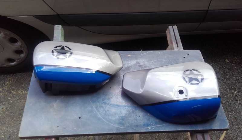

ensuite une fois quelques infos prises on attaque les travaux: peinture!
j'ai bien galéré y'avait du gras partout ou du silicone,ca faisait des yeux partout j'ai du tout passer au dégraissant lent plusieurs fois pour éliminer le pb,meme sur les garde boues ou le feu ar! :ange:
je me suis fait plaisir:

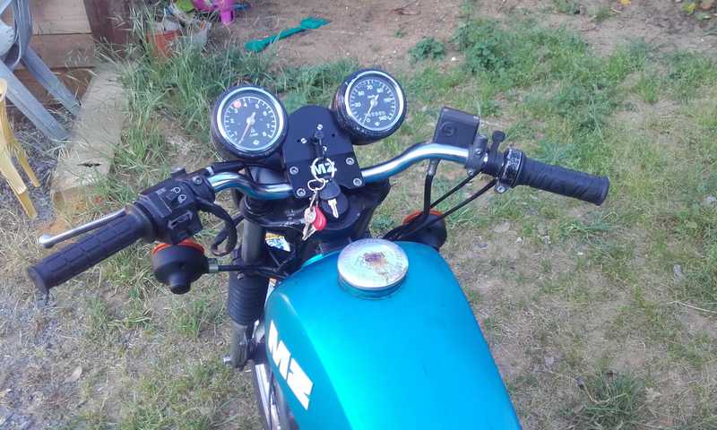

allez on y va comme ca! fabrication d'un support et pose d'un petit compteur:
Adepte d'une instrumentation minimaliste je vais quand meme garder 2 voyants: le neutre et le témoin de charge (comme sur les bagnoles!) sur une platine modifiée de récup...et puisqu'on parle récup je vais sortir de mon stock 2 poignées caoutchouc de honda,la platine et les voyants débités dans une platine de rebel et je change finalement provisoirement le guidon qui s'avère tordu pour un quidon de sr histoire de pouvoir ENFIN rouler! :o
Je déplace aussi le contacteur sous le résé pour dégager l'avant:
je teinte le feu en jaune pour un style vintage:
