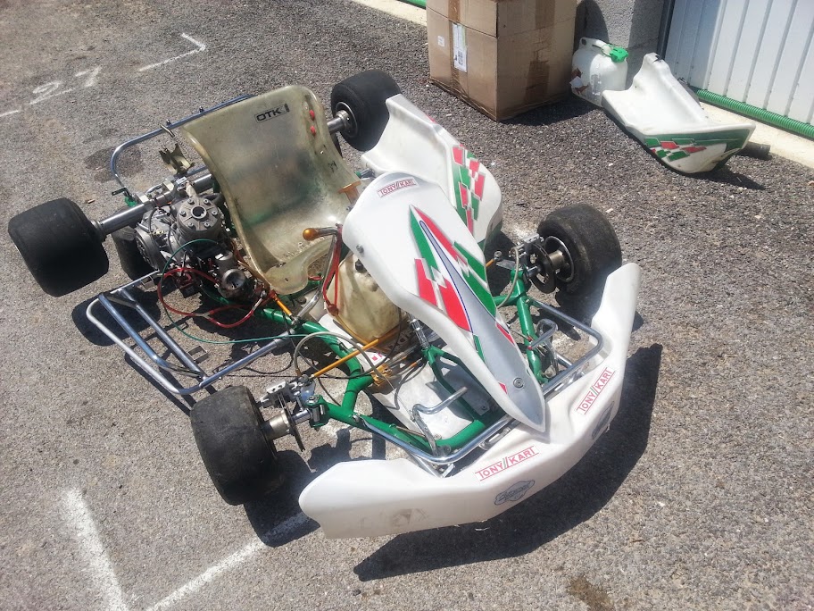

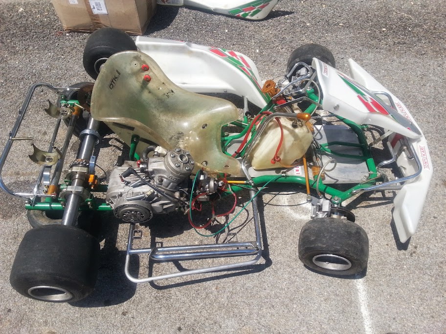

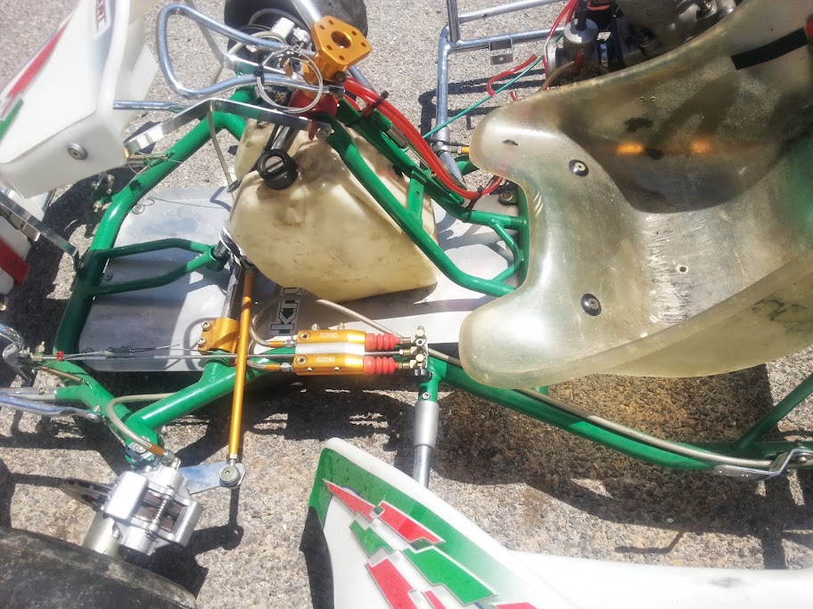

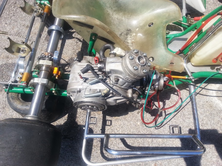

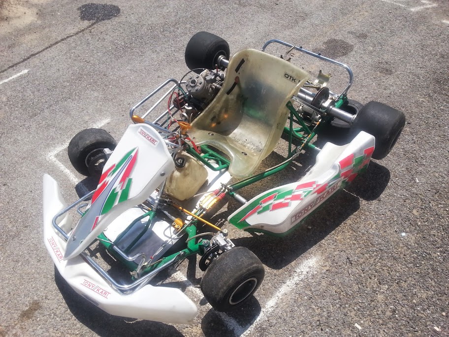

Bonjour à tous,
J'ai finalement acheté un kart 125bv avec le risque connu de partir sur un moteur peu distribué en France "le SGM L198".
L'achat a été surtout finalisé grâce a une offre qui a finalement été accepté par le vendeur une fois sur place.
Son état général a été confirmé aussi par les mécanos chez kartrix: Châssis impeccable et vraiment en super état. Moteur en très bon état (suite à l'inspection piston, bielle).
Le moins bon de l'état du kart: platine fendu (ne pose pas problème pour débuter, mais à changer) , cloche d'embrayage a une pate cassée (ne pose pas problème pour débuter mais à changer ) . Volant à changer car tissus déchiré. Réservoir essence manque.
Suite à tous ces petits problèmes, j'ai réussi à faire une offre qui a été accepté après beaucoup de remarques désagréable de la part du vendeur.
Le problème avec ce kart c'est qu'il n'avait pas tourné depuis presque 2 ans.
Une fois dans le garage. J'ai commencé le démontage et l'inspection de tous les éléments.
Problèmes repérés:
Culasse moteur a une visse cassé (pendant l'ouverture de la culasse pour inspection).
Fuite sur tous les étriers de frein (nettoyage à prévoir et peut-être changement de joints de pistons).
Rallonger la chaine qui est trop courte pour bien positionner le moteur (raison pour laquelle la platine a été fendu).
Gripster de jante à changer (4 vis au totale).
Pompe à eau à démonter et peut être, changer roulement et joints.
Pneu à changer (un set récupéré sur lbc)
Premiers travaux:
Nettoyer tout le kart qui est vraiment sale (laissé dehors et en plus mauvaise vidange eau).
Faire la purge des freins à disque.
Changer l'huile de la boite a vitesse.
Remonter le système complet et démarrer le moteur.
Quelques photos du petit kart démonté.
A suivre...
