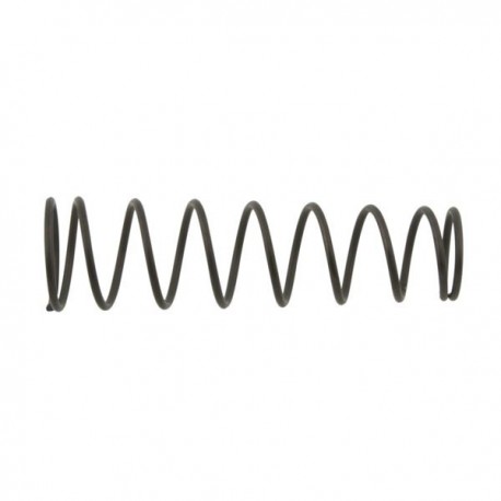

Pour nettoyer mon circuit de frein hier (après une non utilisation du kart pendant 6 ou 7 ans - et bien sûr, sans vidanger préalablement le circuit de freinage...) j'ai tout démonté (y compris la pompe pour voir l'état des caoutchouc du piston).
Je n'avais jamais démonté ça auparavant et bien sûr, ce qui devait se produire se produit : le ressort de rappel du piston a sauté et au remontage, je ne sais pas dans quel sens il doit se remettre.
Le ressort a une forme plus ou moins cônique.
Ma pompe ressemble fortement à celle-ci (un modèle pas trop cher de chez SKM je pense) :
http://www.123karting.fr/UserFiles/produits/877/zoom_k225-n.jpg
et mon ressort ressemble à ça :
Question : la partie large doit-elle être située côté levier ou côté durite de frein ?
Merci à vous !

Hmmm ok je me réponds à moi même. Le petit côté du ressort s'appuie sur le piston et le grand côté vient s'appuyer autour de l'orifice par lequel le lookeed sort du maitre cylindre.
Et ça fonctionne beaucoup mieux comme ça !
