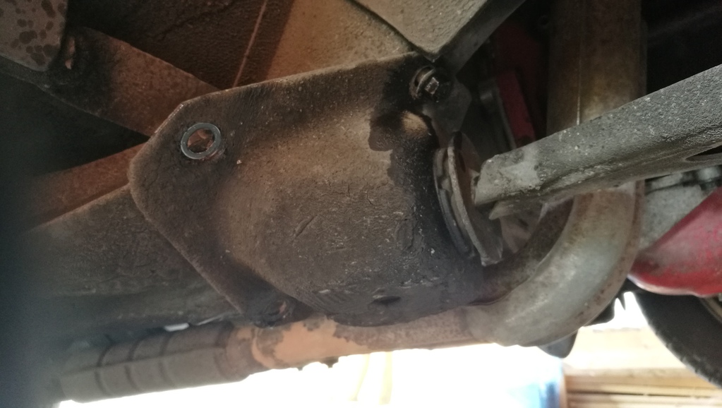

Puis la barre panhard :
http://nsm08.casimages.com/img/2016/07/16//1607160643395969614377948.jpg
Pas en photo : on remonte le pont pour le bloquer sous le chassis avec un cric et on extrait les silents blocs.

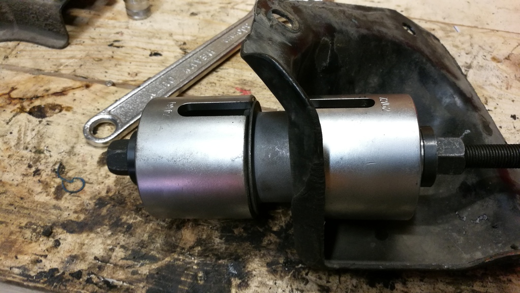

J'ai utilisé des outils d'extractions de silents blocs vendu pas trop cher un peu partout, pas de regret, c'est pas une presse, mais ça fait le boulot.
Dans la malette, il y a 21 cloches qui vont de 44 à 90mm, 5 tiges filetés de 10 à 18mm et des boulons longs avec un roulement qui se place entre les cloches et les boulons.
C'est nickel pour la plupart des silent bloc, mais il manque des plus petit pour les silents blocs de barre panhard par exemple.

Et, en image, le fonctionnement de l'extracteur, lors du remontage d'un SB :
http://nsm08.casimages.com/img/2016/07/16//1607160650235969614377994.jpg
On place de chaque coté les cloches adéquates, en prenant en sandwich le nouveau silent bloc et son réceptacle, et on visse.
Sur le principe c'est simple, dans la réalité, un peu moins. Heureusement qu'on était 2 :eek: ! Et la rallonge de 1m n'est pas de trop !

On attaque ensuite le silent bloc avant, qui en avait besoin
http://nsm08.casimages.com/img/2016/07/28//1607280540455969614398496.jpg
Il est plus petit, les cloches trop grosses, du coup, ce sont les douilles qui ont pris le relais après avoir cramé l'intérieur du sb (c'est pas bien, j'aime pas ça, mais on y serait encore...)
http://nsm08.casimages.com/img/2016/07/28//1607280542215969614398499.jpg
Et voilà un triangle prêt à reprendre la route !
http://nsm08.casimages.com/img/2016/07/28//1607280543125969614398500.jpg
Le remontage, en sens inverse, en prenant soin de serrer au couple le triangle, un fois la voiture remise sur ses roues.
Au final, ça se fait bien là aussi. A deux c'est quand même beaucoup mieux, surtout pour les silents blocs à la cloche.
Les difficultées :
- Les petits silents blocs (à la douille) avant, bien agrippés dans leurs support, qu'il a fallu cramé et sur lequel tout seul, je n'aurais pas réussi par manque de force.
- la platine coincée dans la douille, surement pas serrée au couple
Au final, on aura mis presque 6h lundi soir pour le coté gauche, et seulement 4h pour le droit mardi ;) Comme quoi, ça va beaucoup plus vite quand on s'exerce, et quand on a pas une platine bloquée sur la rotule !
Merci à Olivier pour son aide, tout seul, ça aurait été un peu chaud !

Et voila quelques photos du résultat, la voiture bien sale par les pluies d'été !
http://nsm08.casimages.com/img/2016/07/29//1607291053035969614400823.jpg
http://nsm08.casimages.com/img/2016/07/29//1607291054025969614400825.jpg
http://nsm08.casimages.com/img/2016/07/29//1607291055195969614400828.jpg
Le résultat esthétique me satisfait pleinement, c'est un poil plus bas sans en faire trop.
Et niveau conduite, c'est le jour et la nuit :love2:
L'effet combiné des Kabaya un poil plus ferme, des ressorts courts et des silents blocs à neuf change radicalement le comportement de la voiture.
Niveau confort : c'est toujours très agréable, mieux maintenu sur route en bon état et même sur route de campagne tant qu'il n'y a pas de nid de poule, forcément plus raide sur les ralentisseurs.
On sent nettement le changement, la voiture ne cabre plus à l'accélération et se vautre beaucoup moins dans les ronds point.
Il y a moins d'à-coups, surtout depuis le changement de l'avant, comme quoi, il était grand temps de s'occuper de tout ça !
Je suis super content du résultat, la voiture est bien plus agréable à conduire, plus douce, étonnant, je m'attendant à un raffermissement ! Je valide le couple Kabaya EXcel G / Lesjofors !
