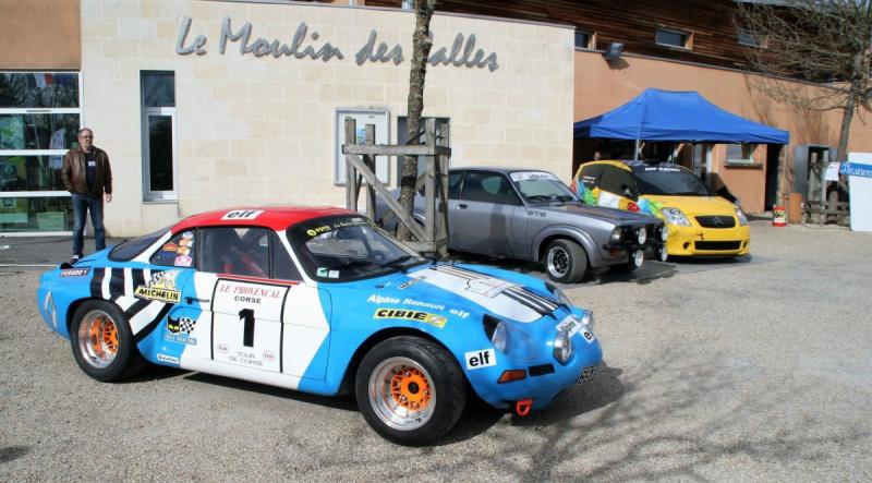

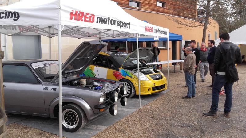

Dommage, Il y avait une Opel GT/E grise assez simpa! , Une Citroën C2 rallye Moderne, une 4L du 4L Trophy
Et une apparition d’une A110 dans l’après midi du dimanche
http://www.mairie-castelnau-medoc.fr/images/com_droppics/412/20180310100549.jpg
http://www.mairie-castelnau-medoc.fr/images/com_droppics/412/c---Alpine-A110.jpg
