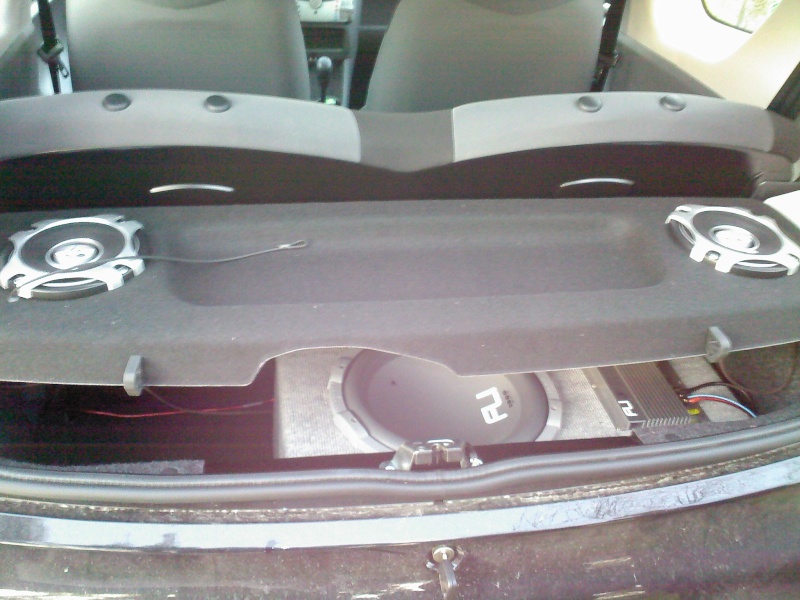

Mon coffre actuel : 100x40x40/30 (LxHxP)
En gros j'aurais 25cm de hauteur de coffre sur toute la longueur et profondeur.
Ou : http://i87.servimg.com/u/f87/13/27/67/49/photo010.jpg / http://i87.servimg.com/u/f87/13/27/67/49/photo011.jpg avec le sub vers le haut pour pouvoir mettre des objets sur les deux côtés ?
A voir l'avantage acoustique de coucher un caisson aussi.

Donc si je résume tout.
J'ai une toyota aygo :
Où la petite taille de la plage m'empêche de faire du free air car je pourrais prendre que du 3x20cm au maximum donc autant oublier ?
Où la petite taille du coffre m'empêche de prendre un caisson br car il prendrait de plus de place, l'évent collerait la carrosserie et il a besoin de respirer, en plus d'être plus dure à fabriquer et régler ?
Où les emplacements des hauts parleurs sont du 10cm pour le tableau de bord et du 13cm pour les places arrière.
Personnellement, je m'en fiche des places arrières et donc je ne les changeraient pas. Pour l'avant, ça m'embête d'acheter 300€ pour un ke de 10cm pour que dans 2 ans avec une nouvelle voiture, je sois obliger de les vendre à cause d'une taille différente, de l'impossibilité de les changer ou de l'absence d'emplacements. Bref les fameux 16,5cm aux portières descendent plus bas et sont une taille assez répendu. Je veux donc absolument un ke de 16,5cm. A voir ensuite pour l'installation en attendant. Il reste que le kick pannel et la plage arrière en caisson pour protéger la membrane.
Pour le caisson, qu'elles sont les avantages et inconvénients d'un 2x30 et d'un 1x34/38 de même gamme/wrms.
Pour le clos, j'ai toujours cette petite peur de ne pas avoir les basses qui ronronnent ^^' J' aimerais tellement en écouter un.
