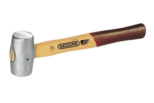

Pistonhead 27 octobre 2016 Signaler Partager 27 octobre 2016 Après avoir galéré plusieurs fois, j'ai acheté un marteau en plomb, et là, plus aucun pb http://www.hellopro.fr/images/produit-2/2/5/6/marteau-en-plomb-1000-g-4254652.jpg Lien vers le commentaire Partager sur d’autres sites Plus d'options de partage...
reddiamond 27 octobre 2016 Auteur Signaler Partager 27 octobre 2016 Après avoir galéré plusieurs fois, j'au acheté un marteau en plomb, et là, plus aucun pb http://www.hellopro.fr/images/ [...] 254652.jpg pour une utilisation normale oui mais pour un spinner bloqué !!! avec les coups que j'ai mis avec la masse et les rondins de bois , avec ton marteau en plomb tu peux y passer l'année Lien vers le commentaire Partager sur d’autres sites Plus d'options de partage...
Pistonhead 27 octobre 2016 Signaler Partager 27 octobre 2016 Pour avoir aussi essayé les rondins de bois, gros bastaings et tt le tralala..., je t'assure que le marteau plomb et largement plus efficace Lien vers le commentaire Partager sur d’autres sites Plus d'options de partage...
nanard289 28 octobre 2016 Signaler Partager 28 octobre 2016 Après avoir galéré plusieurs fois, j'ai acheté un marteau en plomb, et là, plus aucun pb http://www.hellopro.fr/images/ [...] 254652.jpg +1 Le maillet en plomb est l'outil qui va bien. le secret est de graisser la portée conique et le filetage au montage. Il faut bien sur que la roue repose au sol avant de la serrer ou de la desserrer. Lien vers le commentaire Partager sur d’autres sites Plus d'options de partage...
