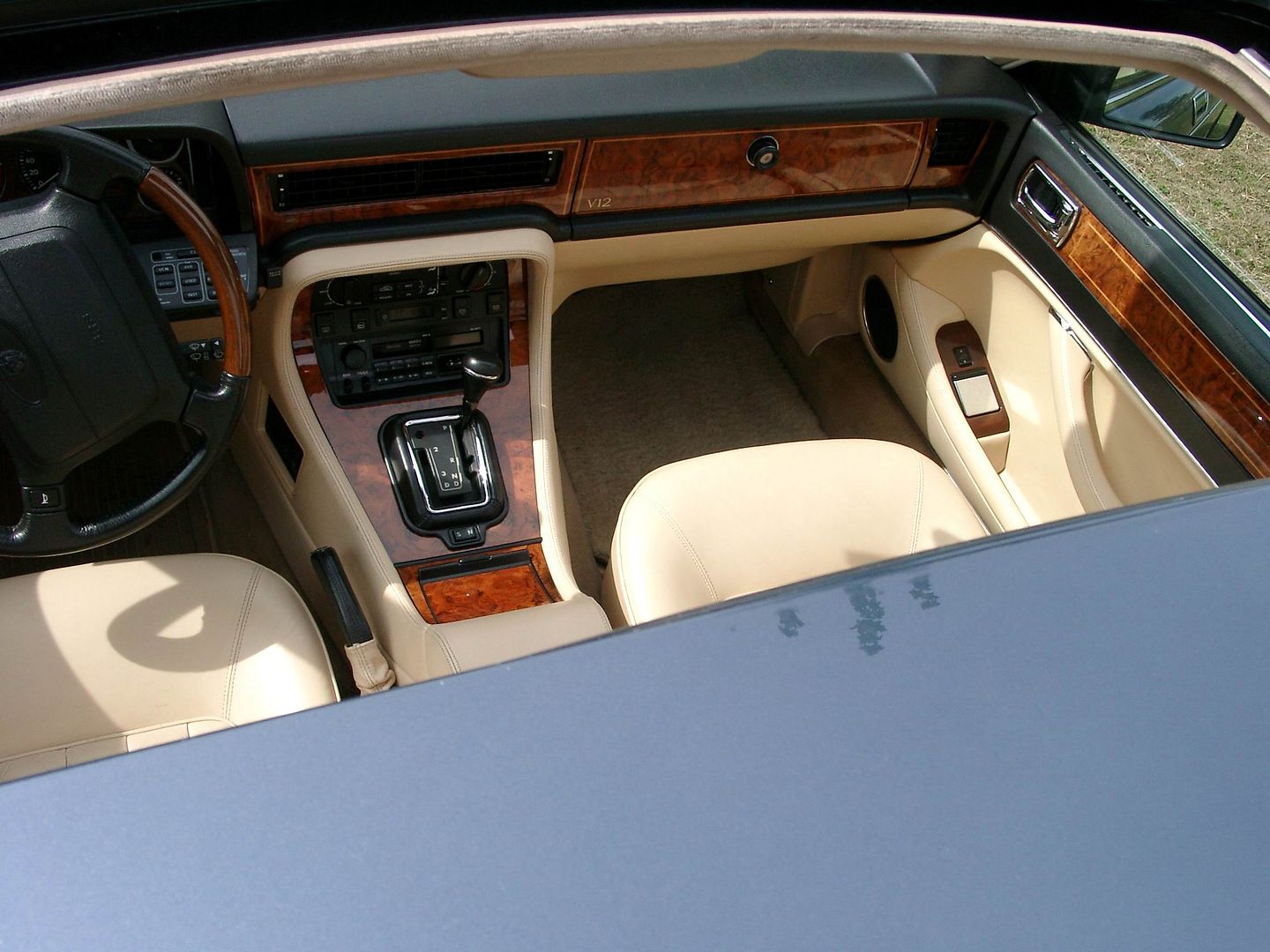

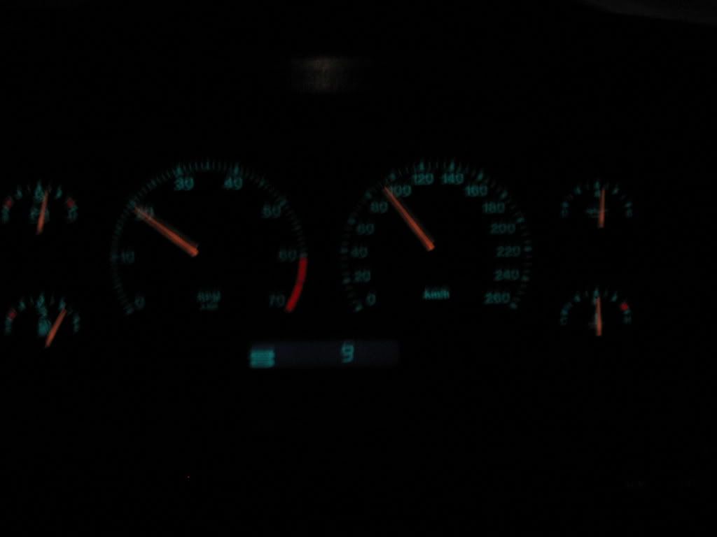

Puisqu'on n'a pas eu de photos de la X305, en voici d'une XJ81 (mon ex, certaines photos sont celles du propriétaire suivant que je croise encore sur le web)...
Consos instantanées.
http://i16.photobucket.com/alb [...] ed1ac5.jpg
http://i16.photobucket.com/alb [...] 7e2dbd.jpg
Magnifique.
Les sièges font partie de ce qu'on fait de mieux au monde...
Notamment à l'arrière.
Vraiment magnifique.

Ce n'est plus la mienne depuis 2006. ;)
En fouillant dans mon album, je retrouve cette photo à 90km/h stabilisés :
