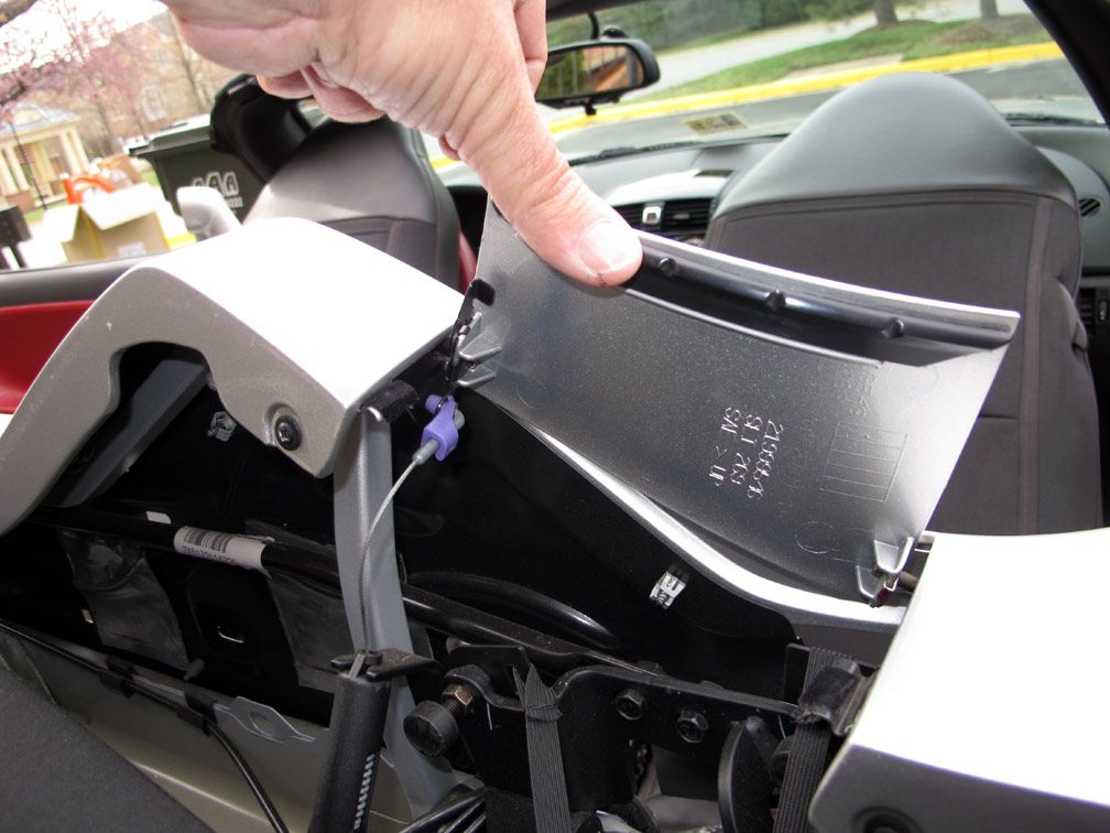

Je recherche une pièce en plastique à 10 centimes: le petit clip en plastique qui maintient le câble dans le volet articulé du mécanisme de capote. C'est la pièce violette sur la photo.
http://i20.photobucket.com/albums/b238/JimVonBaden2000/Misc/Cars/2008%20Saturn%20Sky%20Redline/Rag%20Top/Flap-connection.jpg
Je l'ai bien trouvée sur certains sites américains mais si je la fait venir la pièce coute 5$ mais je me ramasse 56$ de port, quasiment autant que la clim !!!
J'ai beau faire des recherches en adaptables sur les sites comme Restagraf et consorts, je ne trouve rien d'équivalent. Et pourtant il me semble avoir déjà vu ce genre de clip. As tu une idée ?
Merci d'avance.
