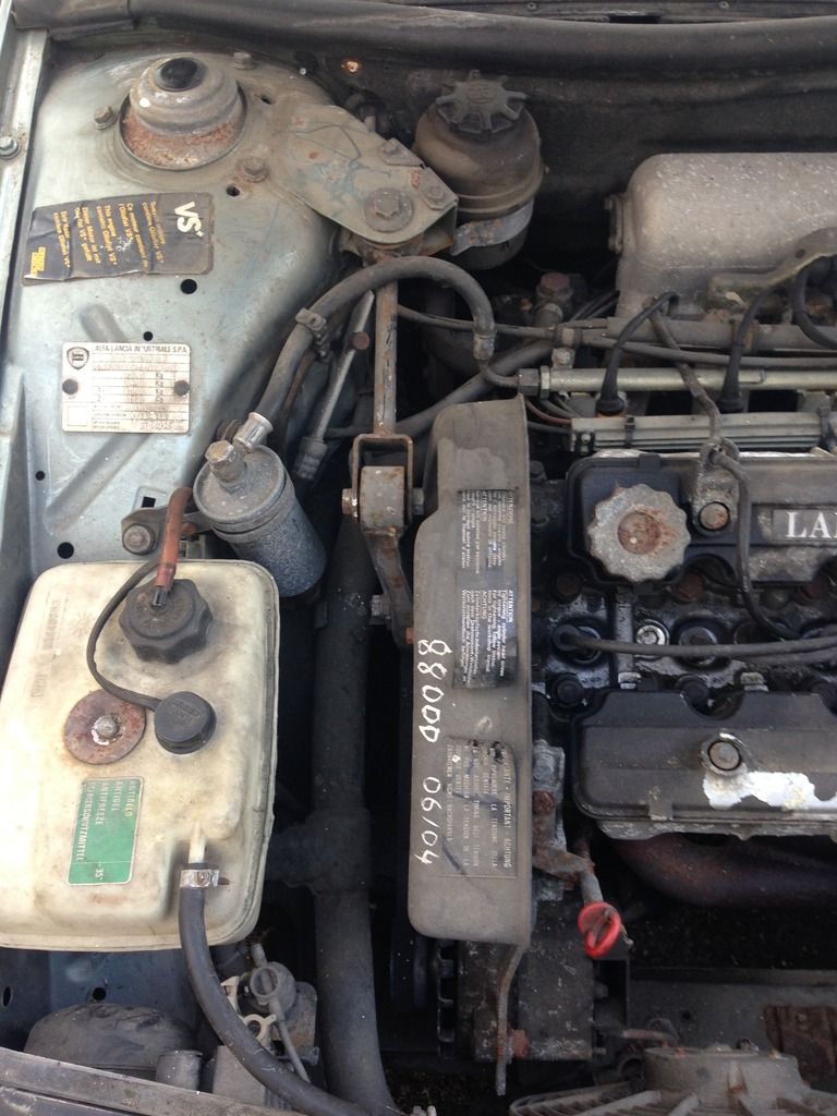

laurentdtr Posté(e) le 11 avril 2017 Signaler Partager Posté(e) le 11 avril 2017 salut , qui peut m'aider à re-démarrer une lancia thema ie 2.0 litre de 87 son dernier roulage s'est bien passé garée depuis 5ans elle n'a plus démarrée , j'ai mis 10 litres de carburant bougies neuves batterie neuve , le démarreur fonctionne bien , le moteur tourne , je n'entends pas la pompe à essence j'ai un sérieux doute sur l'arrivée de carburant je vous mets des photos si vous pouviez m'indiquer précisément ou se trouve l'arrivée carburant et quoi vérifier , alarme ? merci http://i717.photobucket.com/albums/ww171/ironman_023/IMG_35141.jpg http://i717.photobucket.com/albums/ww171/ironman_023/IMG_35131.jpg je pense que c'est l'alarme http://i717.photobucket.com/albums/ww171/ironman_023/IMG_34971.jpg http://i717.photobucket.com/albums/ww171/ironman_023/IMG_34991.jpg ce bouton à droite clignote son utilité ? http://i717.photobucket.com/albums/ww171/ironman_023/IMG_35001.jpg http://i717.photobucket.com/albums/ww171/ironman_023/IMG_35011.jpg http://i717.photobucket.com/albums/ww171/ironman_023/IMG_35111.jpg Lien vers le commentaire Partager sur d’autres sites Plus d'options de partage...
RossoCorsa300 Posté(e) le 11 avril 2017 Signaler Partager Posté(e) le 11 avril 2017 Bonjour Laurent Si ta pompe à essence ne tourne pas, elle peut-être grippée, l'alarme peut en empêcher le fonctionnement ou le double relais d'injection pourrait être en cause. Dans un premier temps j'essaierais de brancher la pompe en direct pour voir si elle tourne. L'arrivée d'essence se fait au travers de ton filtre à essence (cylindre métallique qui se trouve à gauche sur ta dernière photo, à côté du bocal de liquide de refroidissement) Pour ton voyant qui clignote... aucune idée. Bon courage pour la remise en route Lien vers le commentaire Partager sur d’autres sites Plus d'options de partage...
laurentdtr Posté(e) le 11 avril 2017 Auteur Signaler Partager Posté(e) le 11 avril 2017 merci RossoCorsa300 pour ta réponse , je vais suivre tes conseils , Lien vers le commentaire Partager sur d’autres sites Plus d'options de partage...
laurentdtr Posté(e) le 11 avril 2017 Auteur Signaler Partager Posté(e) le 11 avril 2017 rosso j'ai démonté la pièce il y avait du carburant dedans j'ai vidé le carburant était clair , ensuite je l'ai repassé dans le même filtre et là c'était plus sale photo dans le petit flacon . http://i717.photobucket.com/albums/ww171/ironman_023/IMG_35151.jpg http://i717.photobucket.com/albums/ww171/ironman_023/IMG_35181.jpg au démontage il y avait du carburant dans la rampe (j'ai bouché avec du coton ) celui ci était clair " propre " http://i717.photobucket.com/albums/ww171/ironman_023/IMG_35171.jpg http://i717.photobucket.com/albums/ww171/ironman_023/IMG_35231.jpg cache enlevé http://i717.photobucket.com/albums/ww171/ironman_023/IMG_35211.jpg pour démonter la pompe à essence et la brancher en direct ok j'ai saisi , mais elle est ou son dernier voyage était paris cote d'azur Espagne , retour paris , et elle n'a plus roulé depuis ... Lien vers le commentaire Partager sur d’autres sites Plus d'options de partage...
RossoCorsa300 Posté(e) le 11 avril 2017 Signaler Partager Posté(e) le 11 avril 2017 Ah c'est plutôt bon signe si la rampe est pleine d'essence, cela voudrait dire que la pompe débite (au moins un peu) car au bout de 5 ans il y a des chances que l'essence présente dans le circuit au moment de l'arrêt se soit évaporée. As-tu remarqué de la pression lors de l'ouverture du filtre ? As-tu essayé de mettre juste le contact avec le filtre déposé ? Si l'essence arrive ton problème est ailleurs. Pour ta pompe elle se trouve au niveau du réservoir d'essence, à priori à l'intérieur. Regarde sous la banquette arrière si il n'y a pas une trappe d'accès. Lien vers le commentaire Partager sur d’autres sites Plus d'options de partage...
laurentdtr Posté(e) le 11 avril 2017 Auteur Signaler Partager Posté(e) le 11 avril 2017 oui raison pour laquelle j'ai mis 10 litres de carburant pour fermer cette hypothèse oui c'est bon signe qu'il y ait le carburant qui arrive , alors non , pas de pression mais très dur à dévisser , mais j'ai de bons outils , non je n'ai pas mis le contact filtre déposé , j'ai eu l'envie de le faire mais n'étant jamais passé par là je préférais attendre un avis plus éclairé ; donc je ferais ça , et ensuite j'irai voir la pompe à essence en branchement direct avec un booster , je n'ai encore jamais touché à la partie carburant sur une auto alors là c'est top à tester en tout cas il faut fermer cette hypothèse . merci . Lien vers le commentaire Partager sur d’autres sites Plus d'options de partage...
RossoCorsa300 Posté(e) le 11 avril 2017 Signaler Partager Posté(e) le 11 avril 2017 Par contre attention aux projections d'essence, par sécurité prévoir un petit récipient et des chiffons pour éviter que ça gicle partout. C'est préférable d'être à deux pour faire le test, un qui met le contact et l'autre qui contrôle le jet côté moteur. Normalement à la mise du contact l'essence doit gicler quelques secondes (mise en pression du circuit) puis ça s'arrête. Lien vers le commentaire Partager sur d’autres sites Plus d'options de partage...

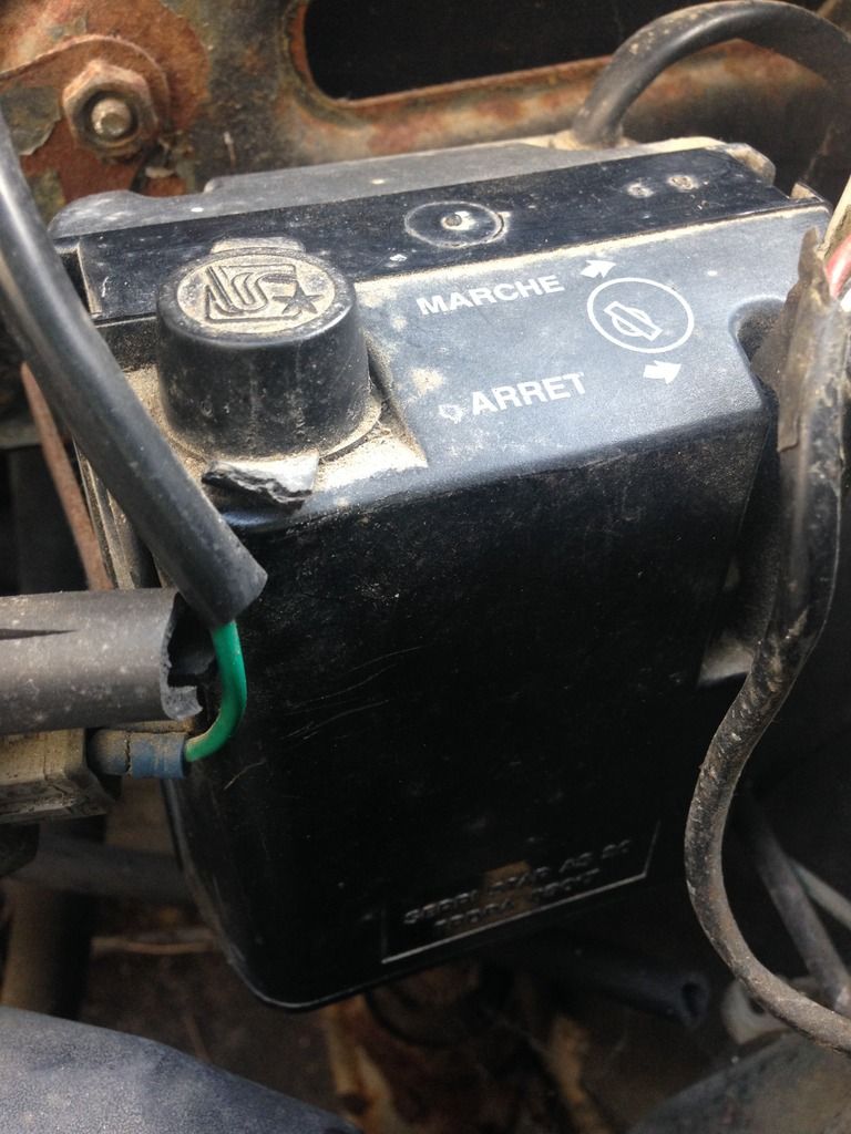

laurentdtr Posté(e) le 12 avril 2017 Auteur Signaler Partager Posté(e) le 12 avril 2017 ok c'est fait , alors arrivée d'essence ok j'ai démonté un peu et ça arrive bien , oui chiffon , à deux , alors le bouton dont je parlais le switch façade tableau de bord c'est l'alarme effectivement , je l'ai carrément enlevé , ( deux boitiers ) j'ai vérifié un par un les fusibles en ait changé trois , essai , démarrage , rien batterie ok (neuve ) moteur démarreur tout est ok odeur essence démontage filtre à air un coup de start pilot , mais rien elle ne part pas tout remonté l'essence arrivait bien par là http://i717.photobucket.com/albums/ww171/ironman_023/IMG_35171.jpg démontage alarme trouvée au "hazard " que je vérifiais les fusibles un à un http://i717.photobucket.com/albums/ww171/ironman_023/IMG_35251.jpg ce boitier est bien une alarme http://i717.photobucket.com/albums/ww171/ironman_023/IMG_35291.jpg j'ai donc enlevé les deux boitiers alarmes http://i717.photobucket.com/albums/ww171/ironman_023/IMG_35321.jpg que me conseilles tu Lien vers le commentaire Partager sur d’autres sites Plus d'options de partage...
laurentdtr Posté(e) le 12 avril 2017 Auteur Signaler Partager Posté(e) le 12 avril 2017 ou se trouve ce fameux relais double injection rosso afin que je l'identifie et quoi faire Lien vers le commentaire Partager sur d’autres sites Plus d'options de partage...
RossoCorsa300 Posté(e) le 13 avril 2017 Signaler Partager Posté(e) le 13 avril 2017 Bonjour Laurent Le relais d'allumage c'est celui marqué "steuerrelais" que l'on voit sur la dernière photo que tu as postée le 11. As-tu vérifié qu'il n'y a pas d'épissures sur le faisceau sur lequel était branchée l'alarme ? C'est étonnant on a l'impression qu'elle était juste reliée par des prises d'origine sans fils coupés ? As-tu vérifié que tu as de l'allumage aux bougies ? EDIT : pour ton alarme, tu n'as fait que la débrancher ? Tu as rebranché les deux connecteurs du faisceau d'origine ? Pour ton relais il faut vérifier si il "claque" à la mise du contact (à priori c'est le cas) puis lorsque tu mets la clé en position démarrage. Lien vers le commentaire Partager sur d’autres sites Plus d'options de partage...
laurentdtr Posté(e) le 13 avril 2017 Auteur Signaler Partager Posté(e) le 13 avril 2017 Bonjour Laurent Le relais d'allumage c'est celui marqué "steuerrelais" que l'on voit sur la dernière photo que tu as postée le 11. As-tu vérifié qu'il n'y a pas d'épissures sur le faisceau sur lequel était branchée l'alarme ? C'est étonnant on a l'impression qu'elle était juste reliée par des prises d'origine sans fils coupés ? As-tu vérifié que tu as de l'allumage aux bougies ? EDIT : pour ton alarme, tu n'as fait que la débrancher ? Tu as rebranché les deux connecteurs du faisceau d'origine ? Pour ton relais il faut vérifier si il "claque" à la mise du contact (à priori c'est le cas) puis lorsque tu mets la clé en position démarrage. bonjour Stéphane tu parles de cette photo ? http://i717.photobucket.com/albums/ww171/ironman_023/IMG_35211.jpg épissure ? terme que je ne connaissais pas mais il me semble que non tout semblait en bon état . tout le câblage est d'origine , aucun fil coupé . non je n'ai pas vérifié pour l'allumage bougie , mais cela me parait essentiel , cependant je ne sais comment procéder j'attends tes instructions oui pour l'alarme j'ai tout débranché proprement les deux boitiers , je n'ai rien rebranché . -là je vais acheté un jeu de bougies neuves ( au cas ou ) -je vais voir de plus près cette fameuse " épissure " -je vais vérifier de près ces relais -j'attends tes instructions pour voir s'il y a de l'allumage bougie Lien vers le commentaire Partager sur d’autres sites Plus d'options de partage...
RossoCorsa300 Posté(e) le 13 avril 2017 Signaler Partager Posté(e) le 13 avril 2017 Bonjour Laurent Oui c'est bien de cette photo dont je parle. On parle d'epissures lorsque l'on coupe un fil du faisceau pour en brancher un autre dessus, ou lorsqu'on utilise des cosses doubles pour se brancher sur le faisceau sans couper de fils. Ah donc tu n'as fait que débrancher l'alarme ? Part des deux cosses que tu as déconnecté et suis le faisceau jusqu'au connecteur, il se pourrait que ce soit un faisceau rapporté pour l'alarme. Si c'est le cas tu le vires et tu reconnectes celui d'origine. Pour vérifier si il y a de l'allumage, tu sors une bougie, tu la reconnectes au fil et tu poses le corps de la bougie sur une partie métallique pour faire masse (utilise une pince isolée pour ne pas prendre un coup de bourre), tu fais actionner le démarreur et tu regardes si une étincelle se produit. Voilà quelques pistes, en espérant que cela t'aide Lien vers le commentaire Partager sur d’autres sites Plus d'options de partage...
