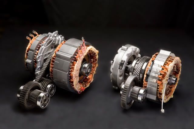

Pour ceux qui seraient tentés de comparer l’expérience sur l'hybridation de PSA à celle de Toyota, un petit rappel, pour donner une échelle de comparaison :
http://green.autoblog.com/2014 [...] ince-1997/
L'occasion aussi de rappeler que la Prius n'est pas le seul modèle d'hybride du groupe TMC :
http://o.aolcdn.com/dims-shared/dims3/GLOB/crop/2851x1918+70+19/resize/628x417!/format/jpg/quality/85/http://o.aolcdn.com/hss/storage/adam/bdc21468c381cfcb98f7cb0e9c9288f6/Toyota_Lexus_Hybrids_001.jpg
A mois d'avoir très peu de connaissances techniques, un minimum d'effort d’étude du système adopté par Toyota amène forcement à comprendre son ingéniosité.Les transmissions mécaniques, DSG ou autres, sont vouées à disparaitre sur les voitures ordinaires au profil de la transmission électrique. Peut être seul un petit marché de niche conservera cette relique du passé.
Je suis dans le détail et depuis longtemps l’évolution des technos liées à l'auto, et au transports en général, et bien avant sa sortie, je trouvais la choix de PSA peu judicieux, avec un système fragile, compliqué, et peu performant. Le proto de la 208 hybride n'arrangera pas les choses. Au lieu de cette fuite en avant, il fallait adopter la stratégie de Ford et Mazda : Passer des accords pour exploiter la licence du HSD pour rattraper son retard.
Les mois prochains vont hélas confirmer mon inquiétude sur l'avenir de PSA :non:

Ce que ca donne en vrai tout seul (Version Prius, Prius +, auris et CT):
http://www.priuswiki.de/images/e/ef/PSD_und_Coladose.jpg
Et ce que ça donne avec les deux moteurs (A gauche: Prius 2, à droite Prius, Prius +, auris et CT):
http://i599.photobucket.com/albums/tt72/Finaldrive_2009/2010%20Prius/Prius_transaxle_comparison.jpg
