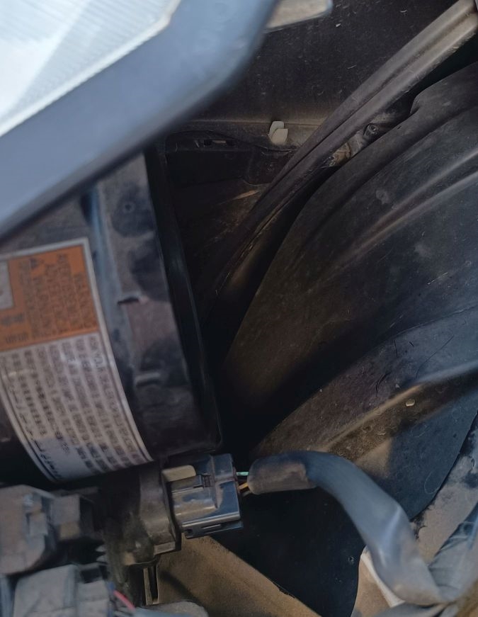

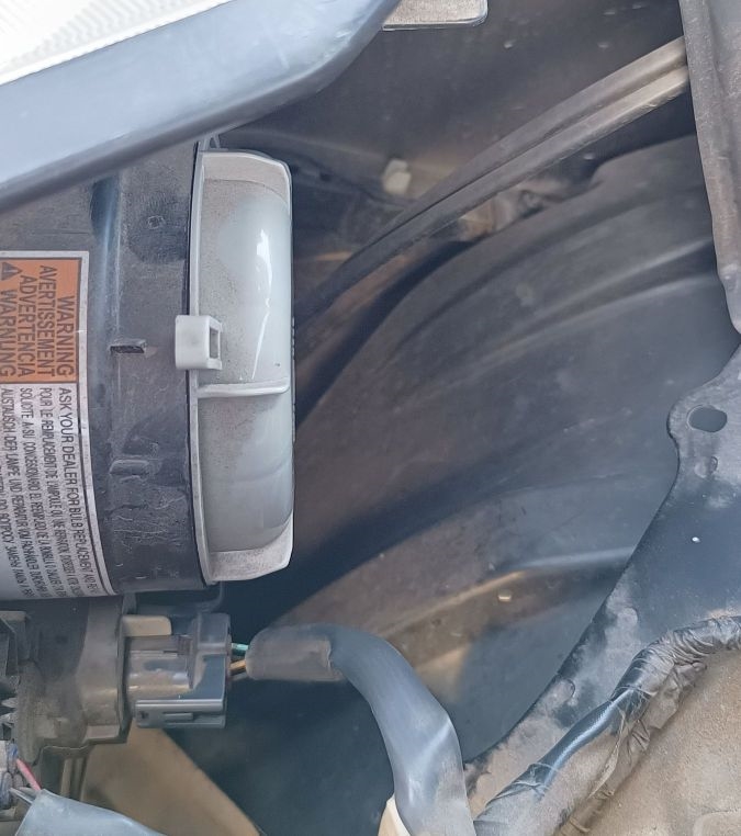

Tu ouvres donc ton capot et tu repère le capuchon de l'ampoule, que tu dévisse.

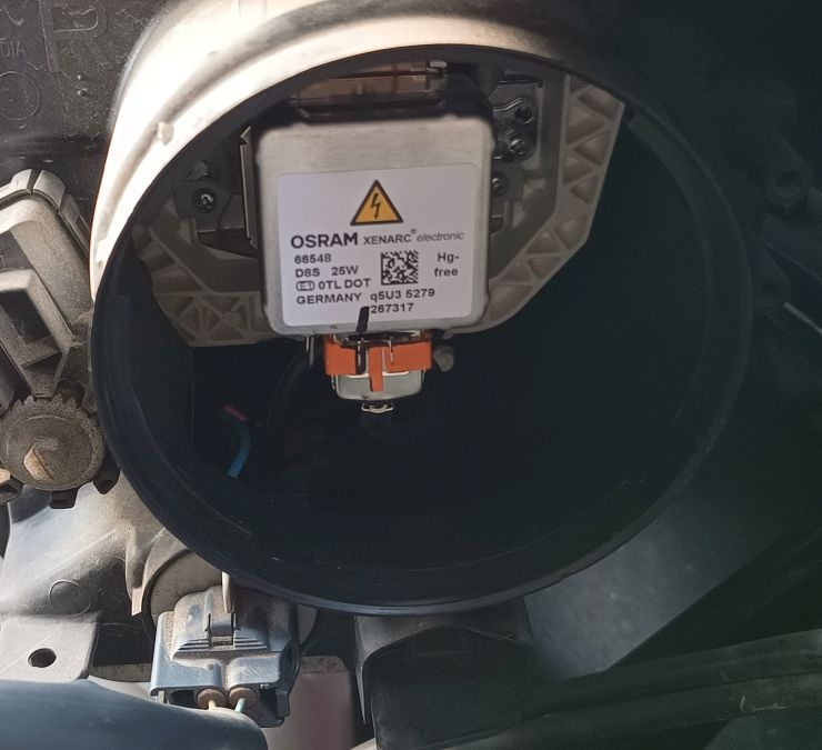

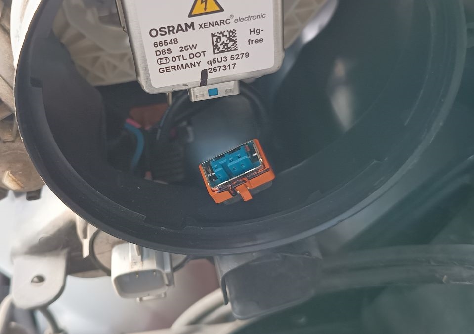

Tu peux donc voir, le connecteur de l'ampoule en orange et le connecteur du ballast en noir/gris, par précaution j'ai déconnecté le ballast en premier avant de toucher au connecteur de l'ampoule, tu peux t'aider d'un fin tournevis pour faire levier.
233066
233067

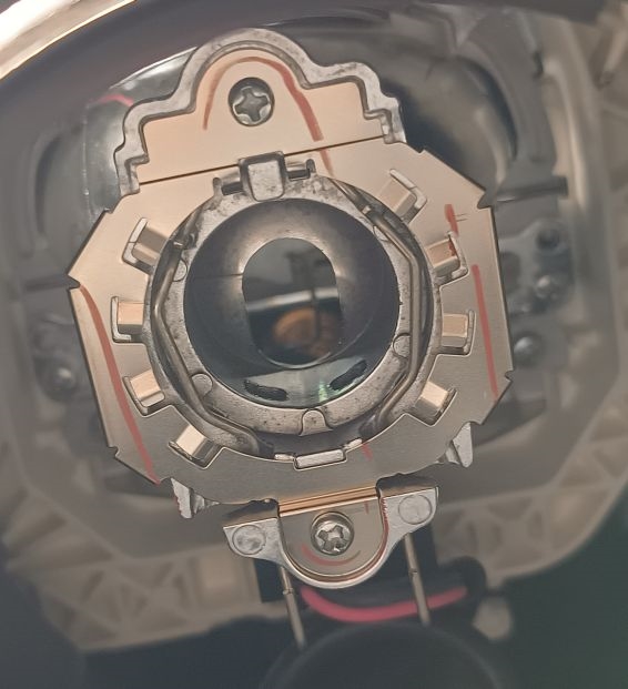

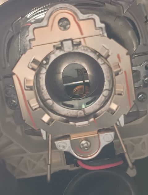

La tu va devoir sortir l'ampoule, pour ça il y a deux crochets hyper chiant a manœuvrer...
Position ouverte :
233069
Position fermée :

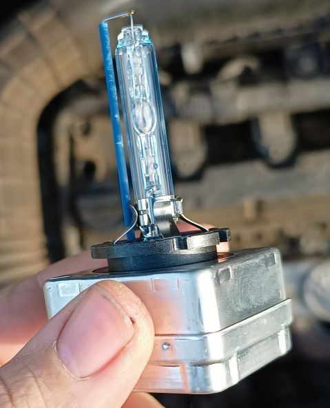

Tu les ouvres, tu sort l'ampoule délicatement :
233068

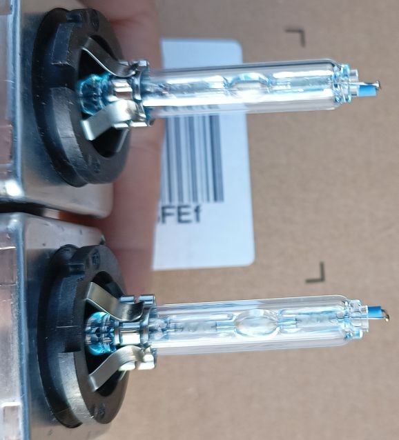

Perso je fais une croix dessus au marqueur pour ne pas le confondre avec la nouvelle, par principe tu compare avec la nouvelle si tout est OK.
La nouvelle en haut, l'ancienne en bas, on peut d'ailleurs voir que l'ancienne a une zone jaune sur le tube.
233071
Tu remonte la nouvelle délicatement et la vient le plus compliqué, arriver a remettre les crochets... Faut pas hésiter a pousser / tirer / faire tourner / secouer gentiment la base de l'ampoule pour que les crochets se mettent bien dans la rainure, ils ne doivent pas sauter tout seul des que tu touche la dite base.
Une fois fait, tu remet le connecteur orange, puis le noir/gris et tu teste avant de refermer le capuchon.
