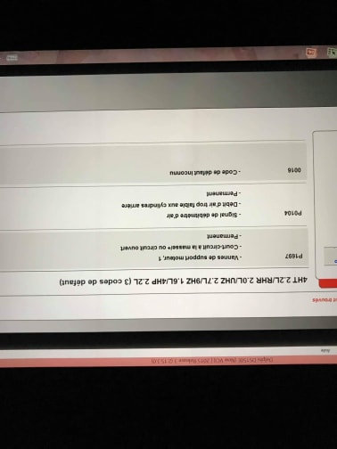

Alors voila j'ai un soucis sur ma 407 coupé 2.7 V6 HDI 204cv de 2007. 188 000KM
Alors que je venais de la démarrer, j'ai fait 30mètres à 10Km/h, j'entend un petit claquement sous la roue avant droite puis la voiture se coupe.
Impossible à remettre en route.
Après passage a la valise voici les codes défaut :
j'ai démonter le cache de la distri, la courroie n'est pas cassée mais bien détendue et un galet est dans un mauvais état ....
A votre avis, étant donné que celle ci n'est pas cassée, pensez vous qu'en remettant une courroie neuve la voiture peut redémarrer sans séquelle au niveau du moteur ?
