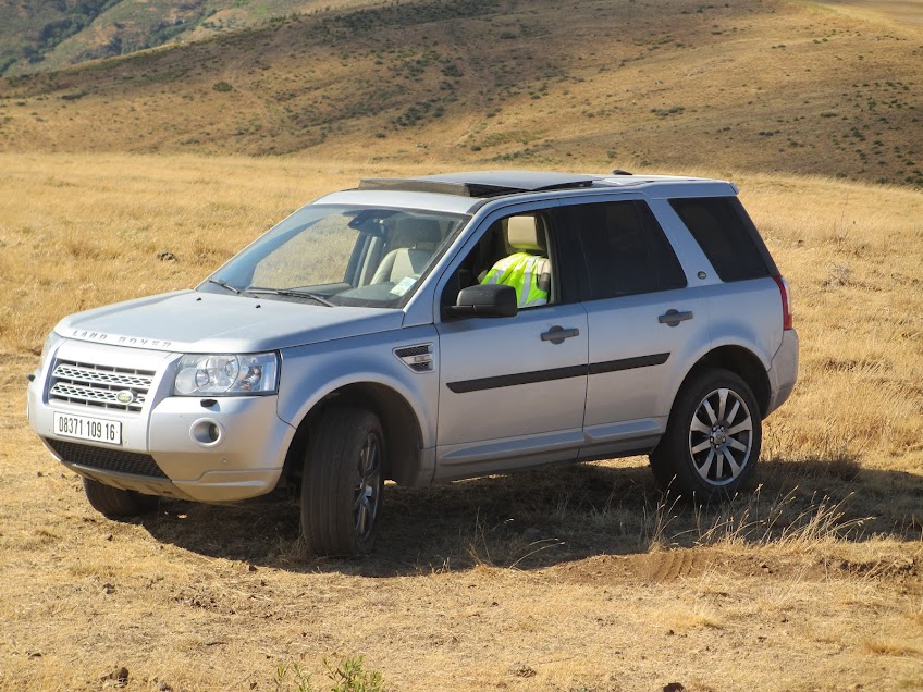

Je suis nouveau en section Land Rover. Nous venons d'acheter un Freelander 2 en Algerie. C'est un HSE de 2009 avec 52 000 bornes. Etant en vacances la bas, je peux vous dire que je profite a fond de ce vehicule qui est tres confortable (nous roullons en Classe C sur Paris). De plus, j'ai eu l'occasion de faire quelques virées tout terrain, et je peux vous dire que celui ci se débrouille tres bien.
Alors, voici quelques photos. Je vous ferrai un photoreportage assez complet des demain dans la soirée, j'ai beaucoup de bornes a faire !!

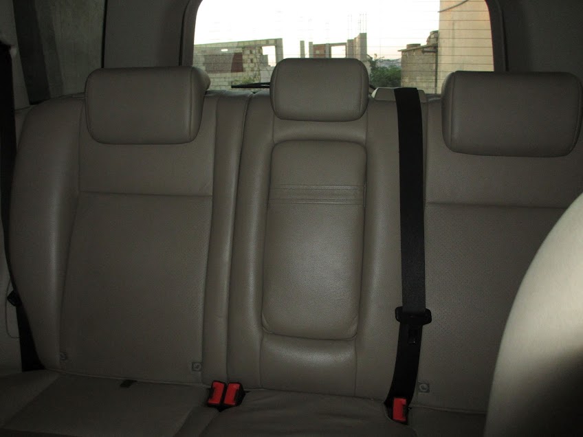

Au niveau des places assises, il y'a beaucoup de places, et on y est vraiment a l'aide. C'est tres confortable et spacieux. Par contre j'ai trouvé le cuir un peu fin comparé aux cuirs Mercedes que j'ai pu cottoyé. L'interieur beige lui va a ravir et concorde bien avec l'exterieur gris. Surtout qu'il fait tres clair a l'interieur avec cette sellerie couplée de la luminosité qu'apporte le toit ouvrant panoramique.
Par contre, j'ai eu un peu de mal a trouver ma position de conduite. Lorsque j'ai trouvé celle-ci, j'ai tout de suite chercher a savoir comment fonctionne les siéges a mémoire (forte heureusement cette option est disponible en HSE ... Nous sommes deux conducteurs desssus.)

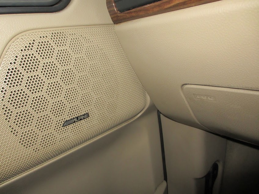

La sono Alpine envoi vraiment du bon son, de bonne qualité. Je suis encore en train d'essayé les différents reglages avec les subwoofer, le dolby etc ... J'en profite a fond de cette qualité avec le chargeur 6 CD directement intégré a la console de l'auto radio. Pas besoin d'aller chercher dans le coffre ou dans la boite a gant le chargeur. On y insere tous les CD directement dans le lecteur principal, et on switch avec les touches téléphonique de la console centrale.
