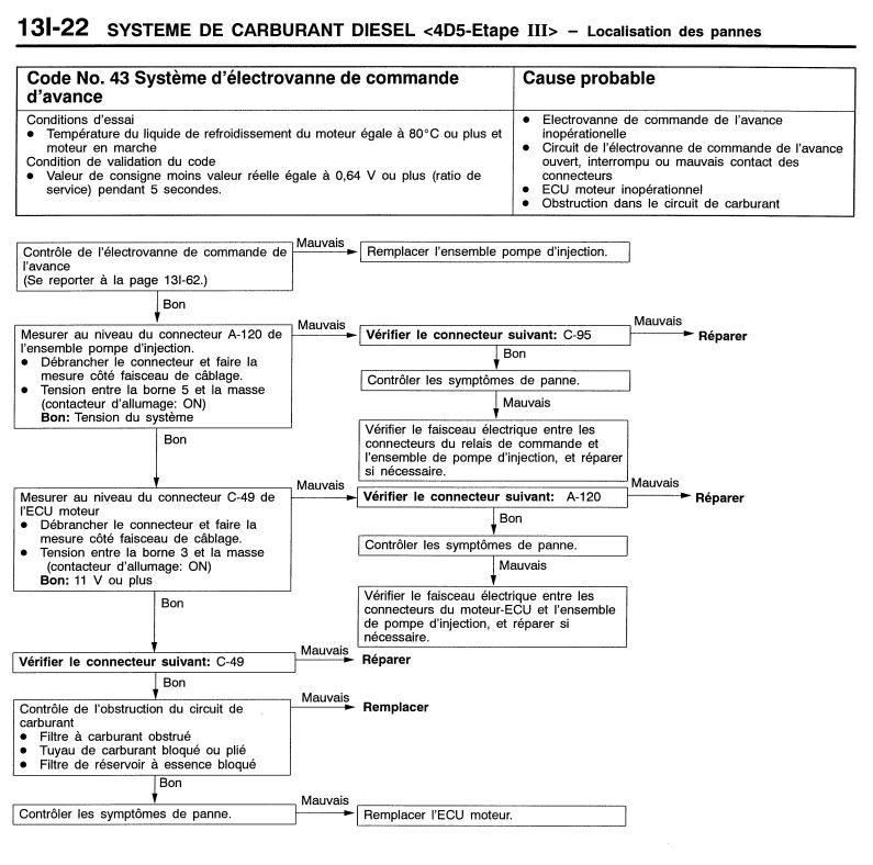

chevy47000 Posté(e) le 18 septembre 2016 Signaler Partager Posté(e) le 18 septembre 2016 Bonjour, J'étais l'heureux possesseur d'un L200 de 2005, quand un soir d'août, après avoir fait le plein, la batterie m'a lâché impossible de redémarrer; j'ai fait intervenir un dépanneur qui m'a donné un "coup " de batterie. Mais immédiatement après cette intervention, le voyant moteur s'est allumé , plus grave, j'ai fait 100 km, à 80 km/h, suite à un grave manque de puissance. il s'agit du diag MUT3 Défaut 43 le spécialiste dit avance de pompe hors valeurs et me propose de changer la pompe sur un devis à plus de 5000 euros. 43 Timing control valve system traduction google : système de l'électrovanne de commande de l'avance. : je traduirais plutôt capteur position arbre à cames ? auriez vous un avis ou une expérience sur ce code d'erreur si cela est confirmé, est il possible de remplacer facilement la pompe d'injection et comment se passe le redémarrage ( opération effectuée avec succès sur un boxer) Merci d'avance pour vos réponses Lien vers le commentaire Partager sur d’autres sites Plus d'options de partage...
Galium_01 Posté(e) le 22 septembre 2016 Signaler Partager Posté(e) le 22 septembre 2016 Salut, DTC 43 en français ça donne: Système d’électrovanne de commande d'avance. Détail du DTC 43 Si c'est arrivé juste après une batterie à plat, essaye toujours de débrancher la batterie 15 minutes, pour vider la mémoire de l'ECU, Il garde en mémoire les positions des activateurs, ainsi tu repars avec des valeurs "usine", mais a chaque démarrage, il vas s'adapter a nouveau au paramètres de ta pompe. Si ça ne marche pas, c'est que ta pompe est bien morte (j'en ais faites quelque-une) comme tu peux le voir ici: Changement d'une pompe d'injection Tu peu aussi essayer de trouver un centre BOSCH, pour réparer la pompe. Mais une 5000€ a ce prix là, je veux bien en faire tous les jours,... ;p) la pompe +/- 1500€ 4 à 5h de taf +/- 250€,... la différence, dans ma poche,... Pompe échange standard @+ Lien vers le commentaire Partager sur d’autres sites Plus d'options de partage...
