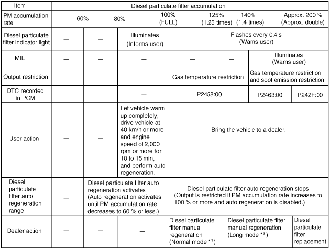

Page qui traite du défaut filtre à particule accumulation : https://euroesi.mazda.co.jp/es [...] 54200.html
On y trouve la valeur du 15g/l qui signale le max avant remplacement, là dessus on peut considérer que 1g/l sur forscan = 10% d'accumulation

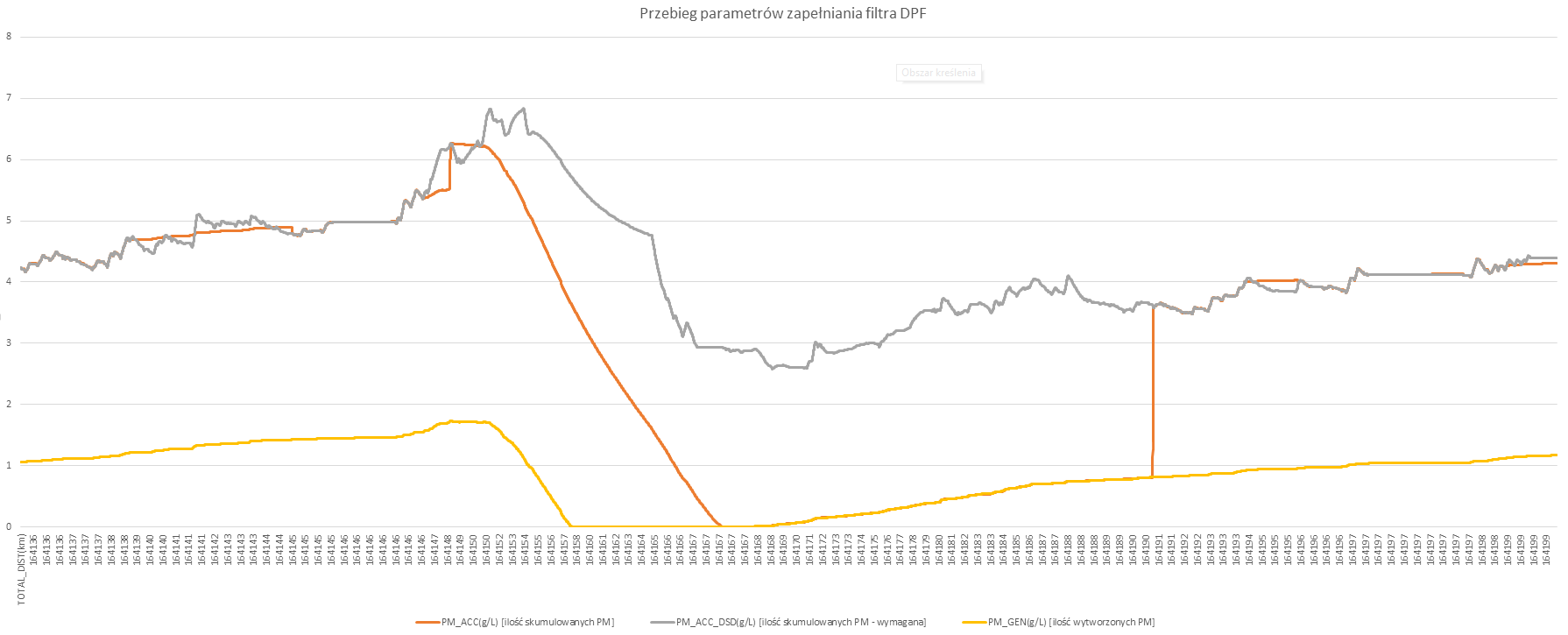

Ici un extrait de quelqu'un qui a fait un suivi de valeur avant/pendant/après une regénération :
Je vois 2 choses sur ce graphique :
•La différence entre le PM_GEN et PM_ACC/PM_ACC DSD, pour moi la différence reflète l'âge de ton FAP (SUIE et SUIE + Cendre)
•L'accumulation est quand même rapide.. (j'apprends un truc..) j'ai vérifié dans la doc mazda, il parle de 3kg de SUIE en 80000km soit 3.75g/100km ..
donc ma théorie du FAP neuf = pas de regénération est fausse.

Compare les 3 valeurs PM_GEN et PM_ACC/PM_ACC DSD , si tu as un grand écart considère que les valeurs de CENDRE n'ont pas été RESET lors de ton changement de DPF.
Quelques unités pour t'aider :
○1g/l = 10%
○Déclenchenchement des regénérations en roulant = 6g/l sur une des 3 valeurs

Rassure moi, Ton image c'est bien après avoir RESET? :)
Sinon je comprends plus rien :D
Merci pour tes réponses. Non la photo est d aujourd'hui et je n ai pas fait de reset du FAP.

Pour ceux qui auraient le même soucis, c'était les capteurs température ou pression qui étaient inversés? Numéro 4 ou 8 sur le plan?
Je suppose que c'était ceux de la température, étonnant que tu es pas eu de code défaut lié à ça.. :/
du coup pour les suivants dont le DPF a été changé, pour vérifier les températures des capteurs avant/milieu/après le DPF :
CATT11_DSD
(Desired catalyst temperature)
°C
Indicate the catalyst temperature.
(Before exhaust gas passes through catalyst converter.)
56
CATT12_DSD
°C
(After exhaust gas passes through diesel particulate filter.)
57
CATT21_DSD
°C
(Before exhaust gas passes through diesel particulate filter.)
