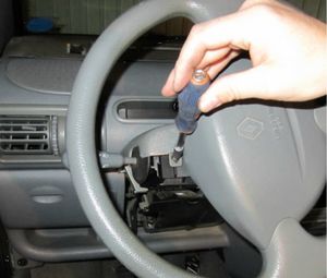

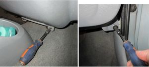

lliberte Posté(e) le 28 avril 2013 Signaler Partager Posté(e) le 28 avril 2013 Bonjour, c’est à mon tour d’apporter ma pierre à l’édifice et de créer un Tuto. Suite à mon problème de ventilation sur ma Twingo 1 de 2006, je vais vous décrire comment remplacer le module de résistances de ventilation. Ma technique consiste à tirer légèrement le tableau de bord pour atteindre le module sans avoir à déposer le volant (+ airbag dans mon cas). Symptôme de résistance HS : la ventilation fonctionne uniquement sur la position maxi du bouton (les positions 0, 1, 2, 3 sont inopérantes) Prés-requis : DEBRANCHER LA BATTERIE pour éviter courts-circuits ou déclanchement d’airbag (Note : l’heure et le kilométrage journalier seront remis à zéro) Durée de l’opération : 2h Outils nécessaires : Clés Torx, tournevis plat Ne pas mélanger les vis (longueur et têtes de vis différentes) C’est parti : Déposer la casquette du tableau de bord (3 vis torx) Déposer le cache inférieur du volant (1 seule vis torx sur le cache inferieur, le reste est clipsé : faire levier avec un tournevis plat) Déposer le cache supérieur du volant (1 vis de chaque coté du volant. Faire tourner le volant pour y accéder) http://p3.storage.canalblog.com/30/91/37373/86088282_p.jpg Déposer le cache situé au niveau des genoux du conducteur (2 vis torx en haut + 2 clavettes en bas que l’on défait en effectuant une rotation du cache) http://p8.storage.canalblog.com/80/96/37373/86088379_p.jpg http://p4.storage.canalblog.com/47/12/37373/86088392_p.jpg Ôter le cendrier Démonter le cache qui est autour des boutons de ventilation : (6 vis, les 2 supérieures qui sont différentes, à ne pas mélanger pour le remontage) Déclipser le connecteur de l’allume cigare http://p3.storage.canalblog.com/38/10/37373/86089196_p.jpg Dévisser les 2 vis qui étaient cachées derrière (Note : il n’est pas nécessaire de démonter le module de boutons de ventilation) http://p4.storage.canalblog.com/46/23/37373/86088450_p.jpg Dévisser les vis supérieures du tableau de bord http://p0.storage.canalblog.com/00/98/37373/86088504_p.jpg Dévisser les vis inférieures du tableau de bords (2 vis torx devant le levier de vitesse, 2 vis torx au niveau bas des portières. http://p2.storage.canalblog.com/26/28/37373/86088509_p.jpg A ce niveau la, voila ce que ça donne (sur la photo j'avais ôté le compteur pour remplacer une ampoule HS, mais ce n'est pas nécessaire pour vous) http://p1.storage.canalblog.com/18/28/37373/86088579_p.jpg Déposer les caches triangulaires situés au niveau des rétros (faire levier en haut pour les déclipser) http://p1.storage.canalblog.com/14/56/37373/86088811_p.jpg On arrive à la partie délicate, respirez un bon coup :-) Commencer par tirer d’environ 5cm la partie gauche du tableau de bord tout en le soulevant légèrement. Il faut le faire venir doucement vers le volant (mettre un chiffon ou un carton pour protéger les comodos) http://p4.storage.canalblog.com/44/65/37373/86088822_p.jpg Tirer la partie droite du tableau de bord tout en le soulevant. (la pièce à changer n’est pas loin derrière) http://p0.storage.canalblog.com/05/54/37373/86088867_p.jpg Trouver quelquechose pour le maintenir ouvert sans trop forcer (moi 2 bouts de polystyrène ont fait l’affaire). Appliquer vous lors de cette étape, vous serez d'autant plus alaise par la suite pour passer la main derrière le tableau de bord si il est bien écarté. http://p0.storage.canalblog.com/01/73/37373/86088876_p.jpg On a désormais accès à ce foutu module de résistances de ventilation http://p9.storage.canalblog.com/96/51/37373/86088932_p.jpg Oter les connecteurs, en faisant un peu de contorsionnisme avec votre main. Dévisser la vis qui maintien le module de résistances (finir de dévisser à la main pour ne pas la faire tomber) http://p5.storage.canalblog.com/57/53/37373/86088940_p.jpg Voila la bête (modèle Twingo I de 2006), il y a plusieurs modèles http://p8.storage.canalblog.com/84/16/37373/86088946_p.jpg C'est ce module qu'il faut remplacer (45,05€ chez Renault) Sur le neuf, vérifiez que les résistances spirales sont bien éloignés du composant électronique qui passe en dessous d’elles, afin qu’elle ne le touche pas avec les vibrations et cahots quand vous roulerez. --------------- Pour remonter : commencer par les caches triangulaires situés au niveau des rétros, enchainer par le tableau de bord, continuer par le cache supérieur du volant et finir le reste dans l'ordre qui vous chante. Bonne bricole ! Romain Lien vers le commentaire Partager sur d’autres sites Plus d'options de partage...
florian_1306 Posté(e) le 29 avril 2013 Signaler Partager Posté(e) le 29 avril 2013 Salut ! Très bon topic ! j'ai moi même du faire cette manip sur une twingo de 95, c'est exactement le même procédé. Cela servira a beaucoup de personne ! Par contre j'avais le symptôme inverse car ma twingo est une de 95 avec la climatisation qui est rare pour cette année, du coup la 4 eme vitesse n'est pas relié en directe sur la batterie mais j'ai un relais qui avait claqué qui est sur cette plaque de résistance. Je n'avais que la vitesse 1,2,3 qui fonctionnait et la 4 ème non. Désormais tout re-fonctionne. Quand je pense que les garages voulais me changer tout le système de ventilation et un autre tout le système de climatisation --' j'en avais pour plus de 1000€ alors que le changement de cette résistance ma coûter 10€ et 3H de mon temps ! Lien vers le commentaire Partager sur d’autres sites Plus d'options de partage...
lliberte Posté(e) le 29 avril 2013 Auteur Signaler Partager Posté(e) le 29 avril 2013 Salut, merci pour ton retour, j’espère que ce topic aidera beaucoup de personnes comme tu dit. Et je pense que la méthode sans démontage du volant va en décider plus d'un qui (comme moi) était un peu réticent à tomber l'airbag et le volant. C'est vrai que la clim en 1995 sur Twingo c'était luxueux :-) Moi j'ai eu une twingo de 1993, et le bouton de vitesse de ventilation n'avait que 3 positions (0, 1, 2) ^^ A+ Lien vers le commentaire Partager sur d’autres sites Plus d'options de partage...

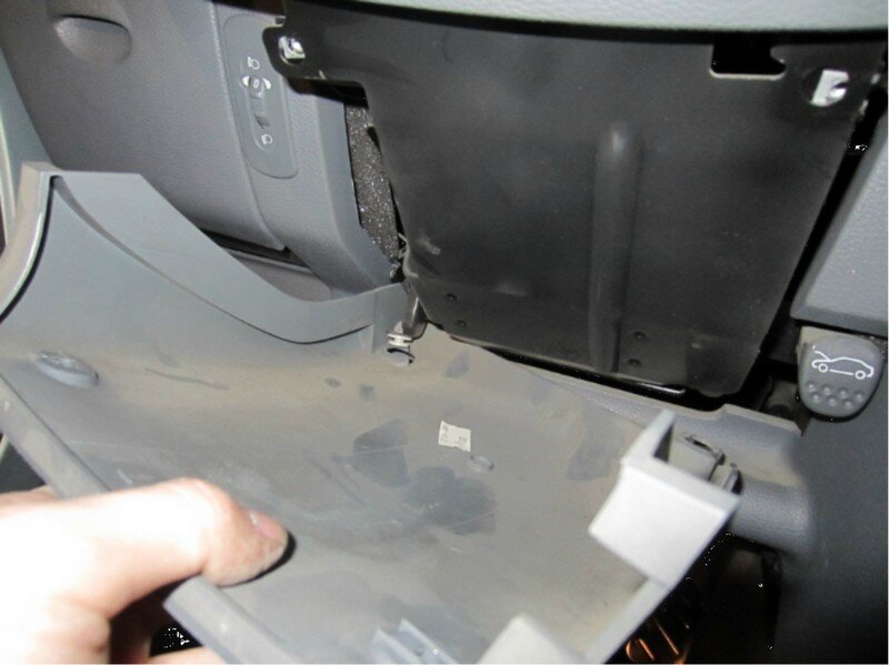

lliberte Posté(e) le 18 mai 2017 Auteur Signaler Partager Posté(e) le 18 mai 2017 bonjour j ai eu le meme soucis mais je n ai pas démonté de tableau de bord pour autant 10 minutes démontage et 10 minutes remontage. en se penchant sous le tableau de bord coté passagers la résistance est accessible .un petite cliquet et une douille de 5.5 feront l affaire . Bonjour, es-ce que vous parlez bien pour une Twingo 1 ? Car j'ai vérifié sur mon modèle 2006 on n’accède pas à la resistance par en dessous. Ma twingo a un airbag. Lien vers le commentaire Partager sur d’autres sites Plus d'options de partage...

maximem31150 Posté(e) le 25 octobre 2017 Signaler Partager Posté(e) le 25 octobre 2017 Bonjours à toutes les personnes qui veront mon message ! Jai aujourd'hui effectuer la réparation du problème de vitesse de ventilation. En effet, du jour au lendemain, les vitesses 1, 2, et 3 n'ont plus fonctionnés, sauf la vitesse 4 qui fonctionne. Vous trouverez dans le lien ci-dessous, le schema électrique "grossier" du système de ventilation de la TWINGO 1 ! La pièce concernée, à démonter dans l'habitacle de la voiture est celle-ci : Pour ma part, j'ai décider de changer le fusible thermique, celui au milieux en dessous des résistances, cela coûte entre 2 et 3 euros, bien moins cher que si j'avait racheter le bloc de résistances complet, que ce soir en concession ou en casse auto, appeler un spécialiste et il en aura à coup sur ! Il suffit ensuite de racorder la nouvelle et autant préalablement couper l'ancienne à ses bases, pour garder du fil nu pour pouvoir mettre 1 petit dominon à chaques extrémités ! Et le tour et joué ! Remonter l'ensemble comme pour le démontage. Pour ce qui est du démontage, je n'ai pas au besoin d'aide du tutoriel, il suffit de repérer les vis nécessaires au démontage du tableau de bord ! Pas besoin de démonter le volant, justes les deux partie en plastique qu'il y a à dessus, une fois dévissé, le tableau de bord peut pivoter un peu, en le soulèvant légèrement du côté passager et en tirant vers soit, puis en le faisant reposer sur quelque chose de stable. Voilà j'espère que cela pourrait éclairer quelqu'un. Durée : entre 2 et 3h selonq la vitesse (et/ou les imprévus si jamais il y en a ahaha) N'hésitez pas à poser des questions si besoin de renseignement sur l'ordre des partie à dévisser, moi jai si le faire en direct en comprenant comment c'était assemblé. Merci. Lien vers le commentaire Partager sur d’autres sites Plus d'options de partage...
