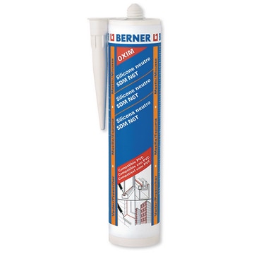

salut ;) remontage cet après midi du corps papillon,mais gros problème avec la cartouche acheter :cry: 15e a la poubelle :q demande renseignement vendeur leroy merlin,,ok me sort mastic haute température pour cheminee 1300 degree dans le c..., :( d on bloquer pour le moment,j ai une cartouche mais pas sur que sa marche :non: j attend demain pour voir un pot qui travail sur engin chantier. jai essayer de demarer la micra elle tourne comme une pattate sans la plaque du corps papillon :ange: .a+
[h2]Domaines d'application[/h2]Le mastic SDM N6 s’emploie pour tous joints de dilatation et de raccordement, sur tous les matériaux de construction, sur les bois traités, sur l’aluminium, PVC...
[h2]Avantages[/h2]Temps de prise (à +20 °C/65% H.R.) : environ 10 min.
Sans odeur.
[h2]Caractéristiques[/h2]
  • Base : silicone oxime.Mastic élastomère neutre, à polymérisation rapide.Il est résistant aux UV et aux intempéries.Teintes inaltérables.Label construction.Label vitrage.Elasticité permanente.Résistance thermique : -60 °C à +180 °C.Température d’application : +5 °C à +35 °C.Le SIL N SDM N6 blanc et transparent sont agréés "contact alimentaire" fortuit ou de courte durée.Conforme à la norme ISO 11600.
